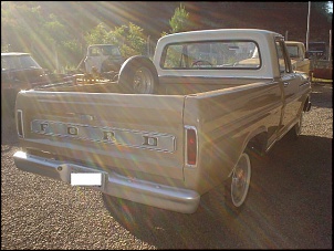

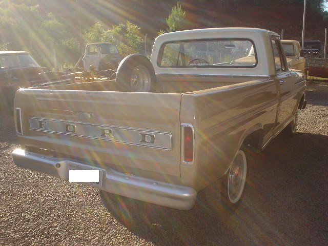

  • #36
    Citação Postado originalmente por Cursino
    Beto Lacerda
    Essa F-100 vc comprou no rebelatto, no RS?
    Tava quase indo pra lá quando achei a minha por aqui msm...
    exato ... eu tava a uns 6 meses caçando uma ... essa marronzinha foi amor a primeira vista ... qdo vi não acreditei ...
    fiz rolo com minha saveiro ... bom negocio p/ ambos pq a saveiro vale mais lá e a f-100 mais aqui .. então valeu muito a pena p/ mim e ele ficou satisfeito tb
