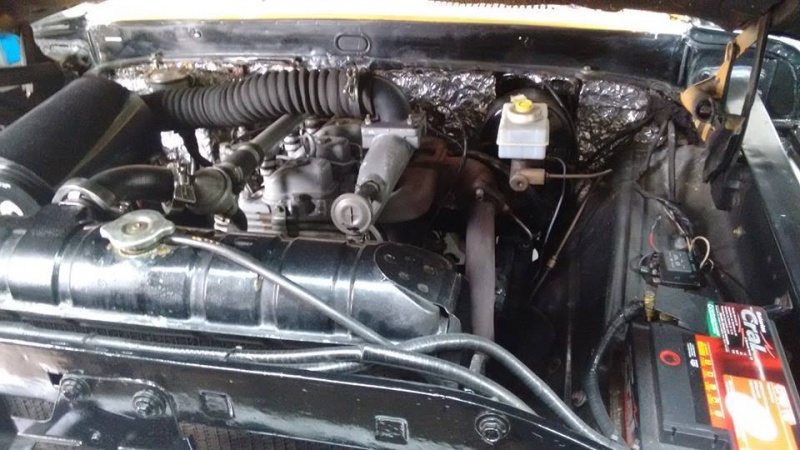

    Galera meu nome é Diego sou de Londrina Pr , possuo uma F ano 88 motor mwm 229 aspirada .
    A algum tempo venho acompanhando este forum , q por sinal aprendi muitas coisas sobre as "Fs". Mais eu estou com uma duvida , faz tempo q quero turbinar minha camioneta , possuo ela a 3 anos , mais tinha medo q o motor fosse pro espaço. Recentemente, as uns 5 meses o motor dela abriu o bico , se foram as camisas ...tive q quase refazer o motor neh .. so faltou retificar virabrequim. Ai q veio a vontade maior de meter o turbo mais a grana tava poca.
    Agora q deu aliviada finaceira estou disposto a fazer a adaptação , mas ai vem as duvidas , muita gente me fala vai forçar o motor , q nao vai aguentar , q o cambio nao aguenta e tals ... outros falam q tem q mexer na bomba injetora e que eu vou gastar um absurdo ,enfim opinião tem de kilo
    Achei aqui na regiao , oficina autorizada,kit turbo por 1700 reais turbina nova , Garret ... nao achei tao caro e esse valor ja instalada.
    Mais ai fica miha duvida se vai aguentar ou nao !!!
    Se alguem puder me ajudar eu agredoço !!
