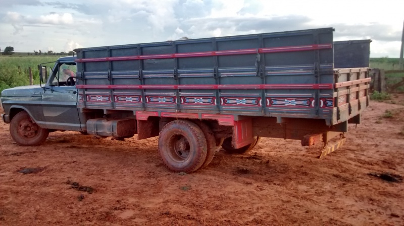

    Ola tenho uma f4000 1988 e o instrumento do rpm estava quebrado ja faz algum tempo, comprei outro e ele só ia ate 2,500 giros achei que era defeito do instrumento fui na loja toquei ele, e aconteceu a mesma coisa só vai ate 2,500 giros não sei qual e o problema se alguem poder me ajudar agradeço!!!
    uma foto dela
    Miniaturas de Anexos Miniaturas de Anexos RPM da f4000 so vai ate a metade?-img_20150228_182615008_hdr.jpg
