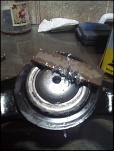

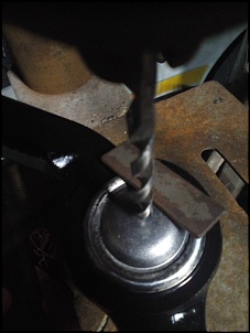

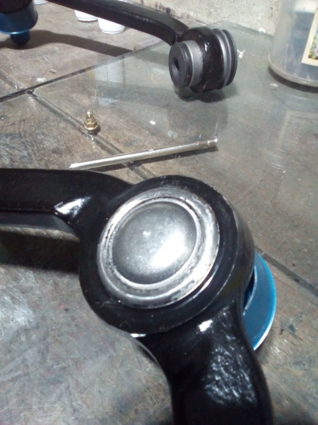

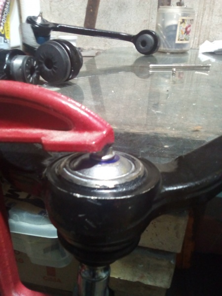

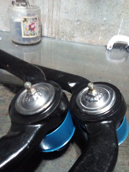

    Logo que li esse tópico fui tentar fazer em uma das minhas balanças. Acabei que não gostei do resultado. Primeiro que a tampinha onde vai a rosca não é lá tão espessa, de forma que a quantidade de fios de rosca não me deixou feliz! A graxeira não poderia ser enroscada até o fim, pois aí bateria na parte de cima do pivô, teria de esmerilhar a graxeira pra encurta-la. Resumindo, desisti. A forma que encontrei pra satisfazer meus desejos...rsrs, foi a que segue:
    1)marcar com punção local do furo
    2)furar com um imã potente ao lado do local do furo pra evitar de limalha de ferro cair pra dentro do pivô, o furo tem de ser feito sem forçar muito, pois se exagerar na força, quando furar a tampa vai acabar furando a cabeça do pivô, ai já viu, vai ficar limalha lá dentro, pois como tem graxa, ela vai ficar grudada (no caso essas balanças são novas, Cofap, nem sei quando vou conseguir coloca-las no lugar!!)
    3)posicionar uma porca concêntrica ao furo e prender para soldar
    4)eu utilizei solda MIG pro serviço, ponteando, e antes que alguém levante a questão da temperatura, medi com termômetro infravermelho asssim que finalizei e digo que vai frouxo, nem estressa com isso
    Abs.

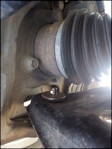

    Agora sim, posso responder....rsrs
    Fiz isso hoje. Nos pivôs inferiores é até mais fácil! O local onde se deve fazer o furo tem espessura suficiente para fazer a rosca pra uma graxeira (particularmente usei uma com rosca 6mm).

    Francisco,
    Dessa vez nem bati foto nenhuma, estava no apuro! Não sabia quanto tempo eu ia demorar, e preciso viajar na sexta!
    Mas no final deu tudo certo, e relativamente rápido (um dia e meio), aprontei há algumas horas atrás.
    A graxeira dos pivôs inferiores tem de ser as de 90 graus, não há espaço pra acoplar a engraxadeira se colocar o bico reto.
    Acabei trocando as buchas das balanças inferiores, assim como os pivôs. Instalei as bandejas superiores que eu tinha previamente preparado (estas já vieram com as buchas novas).
    Sofri um tanto para retirar as buchas inferiores, sem prensa é suador na certa....rsrsrs. Para a colocação das buchas inferiores dianteiras não teve jeito, tive de ir numa oficina pra usar a prensa (sorte que foi 0800)!
    Aproveitei e apertei um pouco mais as barras de torção pra deixar a carroceria nivelada, uma vez que quando dei um trato nos feixes traseiros, pedi pra eles rebaterem e deixarem um pouquinho mais alta.
    Depois foi a vez de fazer a geometria. Ah sim!!! Instalei parafusos com arruelas excêntricas pra regulagem da cambagem, tinha comprado esse conjunto já fazia um tempinho pelo Ebay. Fica outra história!!!
    Deixei ela quase zerada no camber e na convergência. O cáster a princípio ficou bom, não puxa pra lado nenhum, mas ainda vou verificar se a velocidade de retorno do volante após curvas está a contento.
    Primeira vez que fiz uma regulagem completa dessas, usando linhas, nível digital e régua. Foi demorado mais ficou Classe A!
    Fui atrás da tabela de torques para todos os parafusos do conjunto de suspensão e usei torquímetro em todos eles. Uma coisa que me surpreendeu foi o baixo torque (relativamente baixo!) com que se aperta o parafuso/porca que segura o pivô da balança superior no montante (manga de eixo), são no máximo 50 Nm. Olha que era um que eu costumava tirar suco no aperto!!
    Nesses até me obriguei a colocar Loctite, que também usei nos parafusos de regulagem da tensão das barras.
    Troca de buchas e pivôs me parece a melhor maneira de voltar a ter um carro zero km novamente.....kkkk
    Abs.

    Estava devendo....rsrs

    Baita serviço Ricardo, meu amigo que fez o serviço, ele colocou graxa na broca antes de furar, ai as limálias grudavam na graxa.
