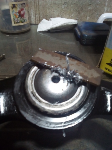

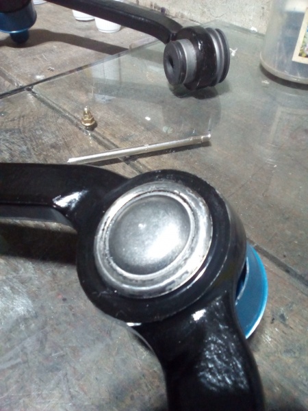

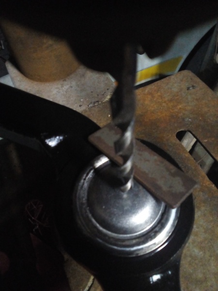

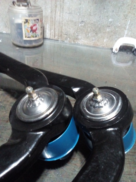

    Logo que li esse tópico fui tentar fazer em uma das minhas balanças. Acabei que não gostei do resultado. Primeiro que a tampinha onde vai a rosca não é lá tão espessa, de forma que a quantidade de fios de rosca não me deixou feliz! A graxeira não poderia ser enroscada até o fim, pois aí bateria na parte de cima do pivô, teria de esmerilhar a graxeira pra encurta-la. Resumindo, desisti. A forma que encontrei pra satisfazer meus desejos...rsrs, foi a que segue:
    1)marcar com punção local do furo
    Anexo 548148
    2)furar com um imã potente ao lado do local do furo pra evitar de limalha de ferro cair pra dentro do pivô, o furo tem de ser feito sem forçar muito, pois se exagerar na força, quando furar a tampa vai acabar furando a cabeça do pivô, ai já viu, vai ficar limalha lá dentro, pois como tem graxa, ela vai ficar grudada (no caso essas balanças são novas, Cofap, nem sei quando vou conseguir coloca-las no lugar!!)
    Anexo 548149
    Anexo 548150
    3)posicionar uma porca concêntrica ao furo e prender para soldar
    Anexo 548151
    4)eu utilizei solda MIG pro serviço, ponteando, e antes que alguém levante a questão da temperatura, medi com termômetro infravermelho asssim que finalizei e digo que vai frouxo, nem estressa com isso
    Anexo 548152

    Baita serviço Ricardo, meu amigo que fez o serviço, ele colocou graxa na broca antes de furar, ai as limálias grudavam na graxa.
