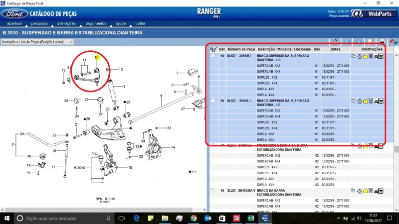

  • 17/08/2017, 11:11
    Duque Duro
    1 Anexo(s)
    Bom dia, Ibsonn.
    Os braços superiores são os mesmos sim:
    Anexo 551258
