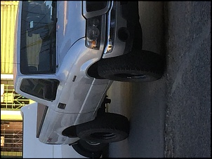

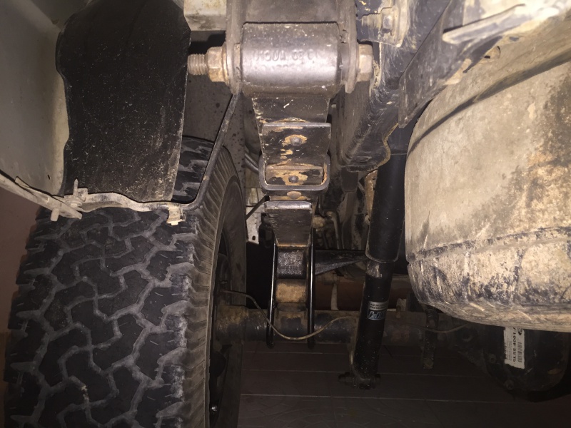

    Olá amigos, venho contar a vocês as últimas dores de cabeça que estou tendo, quando fiz a suspensão traseira no posto de molas santa clara em Salvador, os mecânicos inventou um feixo de molas, então meu carro ficou com uma roda traseira adiantada e outra atrasada, isso significa que não consigo fazer o alinhamento do carro, o pessoal do alinhamento técnico, quebrou a cabeça, mas enfim, problema detectado, vou correr atrás da empresa que fez o serviço atrás de uma solução. Foto do feixe de molaRanger CS 3.0 4x4-image.jpgRanger CS 3.0 4x4-image.jpg
