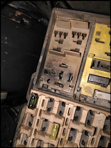

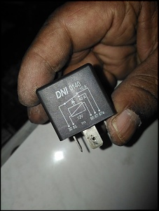

    Olha o que aconteceu hoje:
    Superaqueceu um dos pinos do diodo do controlador de velocidade do ventilador interno.
    Esses dias em SP fez muito calor e o ar ficou bombando o tempo todo.
    Amanhã vou comprar um novo em uma autopeças.
    Queria perguntar ao pessoal do forum quem tem essa ventoinha auxiliar instalada?
    Estou pensando em colocar na minha para evitar surpresas. Como já troquei o kit inteiro da válvula termoestática da 2.5 para a 2.8 e não acho só a válvula para comprar de backup, na verdade só vendem o kit todo a bagatela de 350 latinhas.
