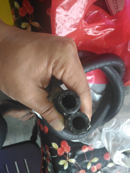

    Bomba de vácuo: Na Florencio de Abreu achei a mangueira e presilhas de aço inox.
