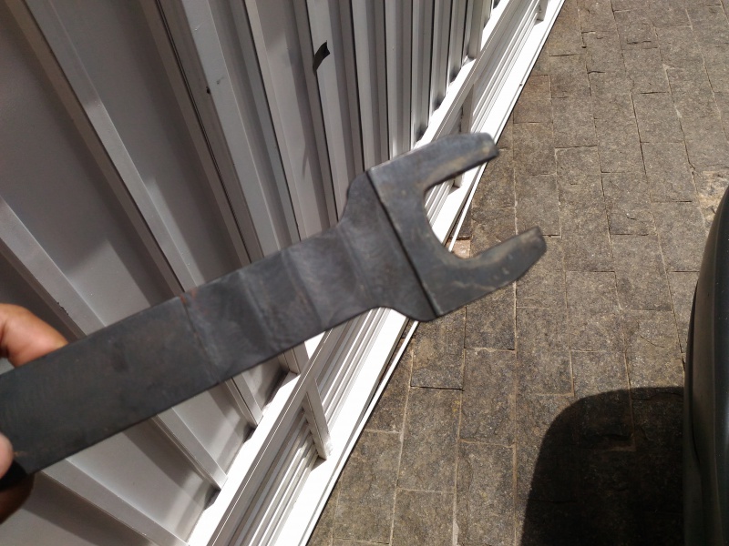

    Black, você pode retirar a polia junto com o ventilador usando uma chave de boca (se nâo me engano é 32, mas não tenho certeza). Se a chave não entra entre o motor e o ventilador, sugiro encontrar uma chave mais fina, para poder retirar a polia junto com o ventilador sem precisar desmontar mais nada. Boa sorte!
    Valeu Abs
    Acho que é 32 mm mesmo. Na minha comprei uma chave de boca e esmerilhei até dar na espessura.
    Ah, é rosca esquerda. É encaixar a chave, soltar, e desenroscar, sai só o ventilador.

    Eu tenho a chave para soltar a hélice com o acoplamento viscosa, veja a foto.
    Anexo 516949
    é essa mesmo, correto?

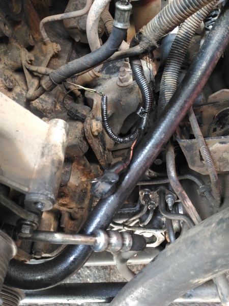

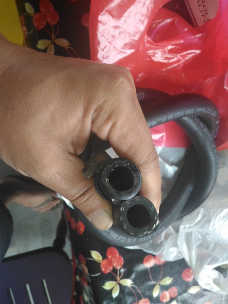

    b) na mangueira que sai da bomba de vácuo para o motor.
    Anexo 516954
    nao consegui tirar foto do local mas vejam como estava sujo.
    o problema aqui foi que provavelmente durante a manutenção, o mexxxxanico não conseguiu acesso para apertar a abraçadeira, a mangueira estava só encaixada e sem usar nenhuma força, eu puxei a mangueira e ela saiu facilmente e com uma abraçadeira na ponta, apertada o suficiente para parecer que estava fixa.
    Vou trocar mangueiras e abraçadeiras aqui também.

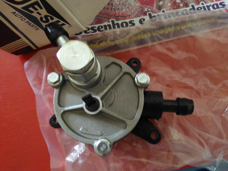

    c) na propria bomba de vácuo
    A antigo dono provavelmente trocou e optou por uma de desmanche, posso concluir isso devido a marcação amarela
    Anexo 516953
    Já comprei uma bomba nova, é essa aqui:
    Anexo 516955
    Anexo 516956
    alguma recomendação na instalação?

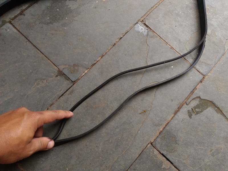

    Abri o capô e tive uma surpresa, olha isso:
    Anexo 516958
    Eu troquei tem uns 40 mil km. Eu levei em um mecanico aqui em SP. Já dá para perceber que comprou uma de baixa qualidade.
    Vou comprar uma original e instalo eu mesmo.
    Como eu não fiz os procedimentos para a troca, já considero a ajuda de um mexxxanico porque provavelmente perdi o sincronismo do motor. Ou ele faz aqui em casa ou guincho até a oficina dele.

    Pela foto não parece ser correia dentada e sim da bomba d'agua e bomba de direção, a dentada fica escondia por baixo de uma capa de alumínio, se não for a dentada, for poli V, não precisa de sincronismo.

    Muito bem observado pelo Rodolfo, eu me preocupei em responder sua pergunta, e nem tive o trabalho de abrir a foto, realmente essa não é a correia dentada , como muito bem dito pelo Rodolfo essa ai é mais facil ainda de colocar, so fique atento para tensionar ela corretamente para nao ficar "cantando".....

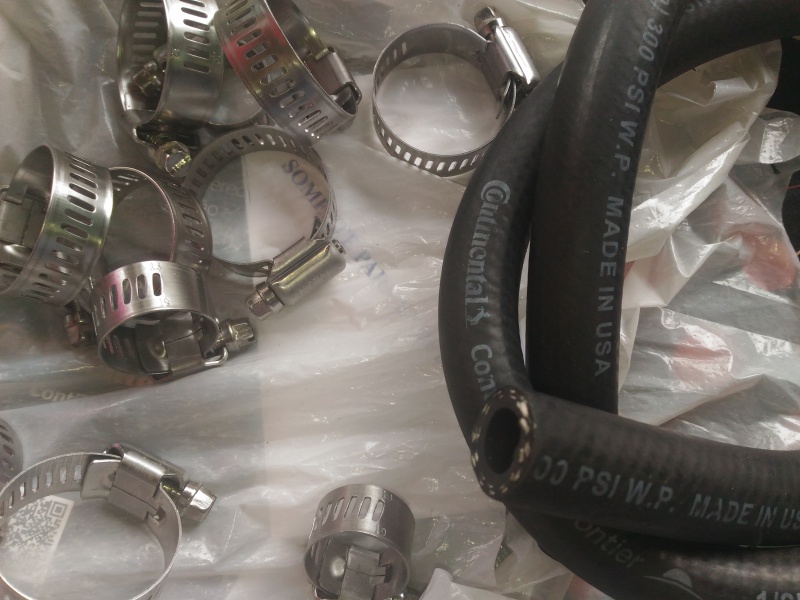

    Bomba de vácuo: Na Florencio de Abreu achei a mangueira e presilhas de aço inox.
    Anexo 516998
    Anexo 516999

    A propósito, olhando minuciosamente a bomba de vácuo nova, percebi que ela tem uma folga e a antiga com problema não. Se eu pego na mão e balanço, o engate central da bomba sai do lugar, isso é um problema ou todas as bombas fazem isso?
    Obrigado,
    Black
  • 23/11/2015, 06:31
    leoss
    Bom dia Black beleza? Segue firme que esta manutenção só vai trazer melhorias e alegrias com a Ranjola.
    entao essa folga não interfere em nada na bomba de vácuo. O importante é a bomba fazer vácuo, mas como você comprou essa bomba nova e ainda não instalou, acho que se estiver fácil o mais correto seria trocar, mas fosse difícil trocar ou já estivesse instalado eu deixaria assim mesmo, já que o importante é ela fazer vácuo. ...
