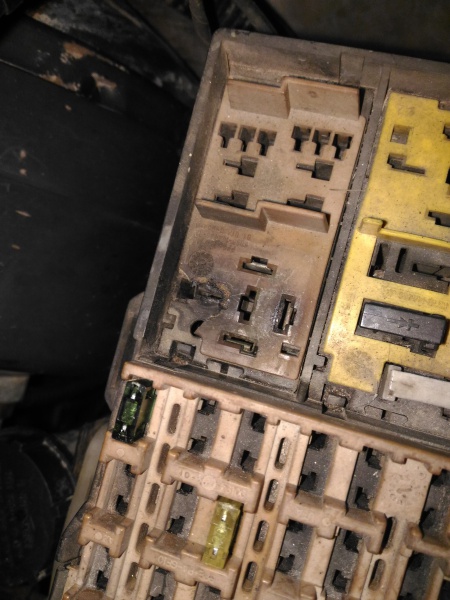

    Olha o que aconteceu hoje:
    Anexo 518724
    Anexo 518725
    Anexo 518726

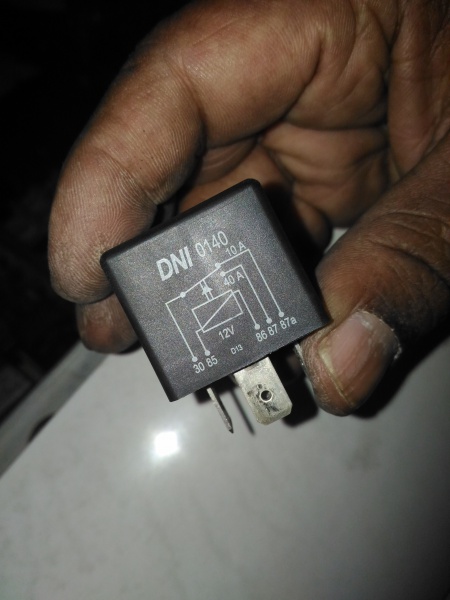

    Superaqueceu um dos pinos do diodo do controlador de velocidade do ventilador interno.
    Esses dias em SP fez muito calor e o ar ficou bombando o tempo todo.
    Amanhã vou comprar um novo em uma autopeças.

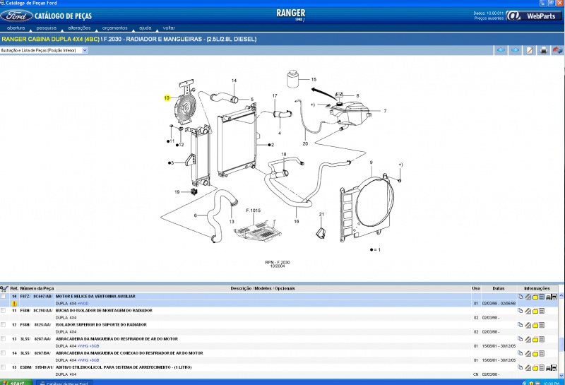

    Queria perguntar ao pessoal do forum quem tem essa ventoinha auxiliar instalada?
    Anexo 518727
    Estou pensando em colocar na minha para evitar surpresas. Como já troquei o kit inteiro da válvula termoestática da 2.5 para a 2.8 e não acho só a válvula para comprar de backup, na verdade só vendem o kit todo a bagatela de 350 latinhas.
    O link da ventoinha auxiliar:
    http://produto.mercadolivre.com.br/M...87z86607aa-_JM
    O link do kit da válvula termoestática
    http://produto.mercadolivre.com.br/M...-28-diesel-_JM
    Quem tem a ventoinha auxiliar achou que foi um bom investimento?
