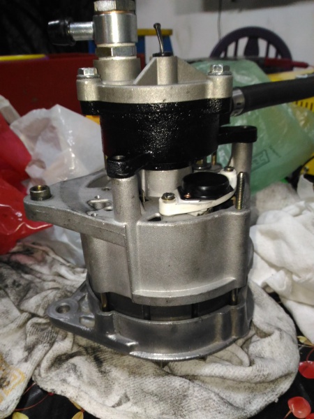

    Alternador ZERADO. Na foto já com a nova bomba de vácuo, mangueira e abraçadeiras de inox
    Anexo 517439
    Fiz na Casa Dínamo, gostei de lá. R$ 350 latinhas.
    É uma confusão o lugar mas os caras são bons, o movimento lá é bem grande. Não para de chegar alternadores e motores de arranque.
    Aprovado. Eu recomendo.

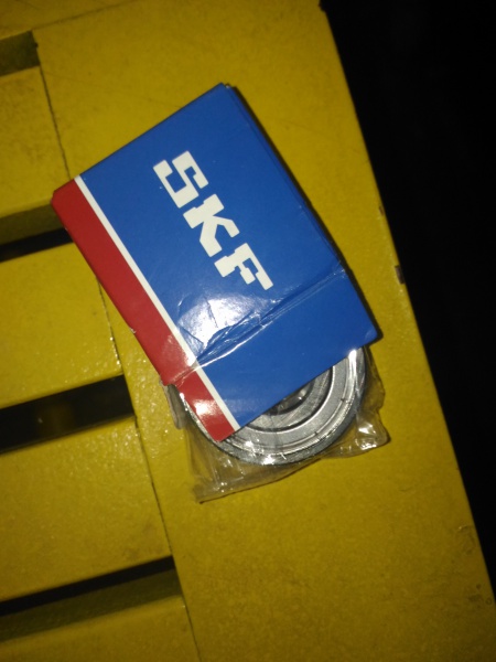

    E o rolamento SKF para altas temperaturas (Esse não lembro o valor)

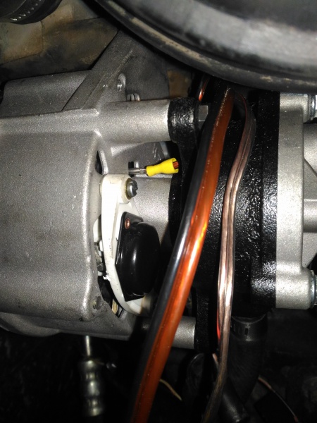

    Meu alternador, um AMEC de 80 amperes, tem 3 contatos no verso, qual deles devo usar? tenho apenas 2 cabos. O que fazem esses cabos? Alguém tem o esquema elétrico para compartilhar?
    Eu montei uma operação de guerra para identificar os cabos quando ligar o carro mas se puderem me ajudar, facilita muito.

    Já achei os cabos do alternador, são do conta giros

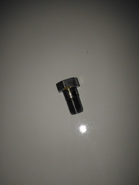

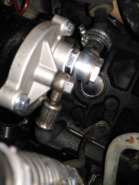

    Depois de tudo montado hoje, inaugurei uma cachoeira negra na bomba de vácuo, ela vaza muito óleo pelo parafuso de trás, aquele central.
    Quando fui montar já achei estranho colocar só o parafuso mas não achei mais nada para vedar, será que perdi na hora de desmontar?
    A pergunta é: o que eu uso para vedar isso aqui?
    Anexo 517497
    Obrigado,
    Black
  • 28/11/2015, 18:59
    leoss
    Isso ai Black ta vazando por esse parafuso ai?
    podes colocar um silicone preto de colocar em juntas, ou pegar um pedaco de junta de carter de cortiça de algum carro medir e cortar

    Postado originalmente por leoss Ver Post
    Leoss,
    obrigado pela dica.
    Resolvi tudo. Viatura ZERADA.
    Obrigado a todos

    Ontem foi uma saga, domingão com chuva e eu procurando arruela, anel de vedação e abraçadeira. Graças ao bom Deus São Paulo não para e haviam lojas de auto peças abertas, fui em 2 para achar o que precisava, encontrei na MercadoCar Caminhões na Barra Funda.

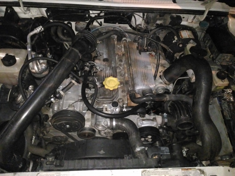

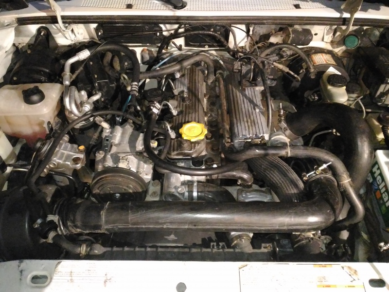

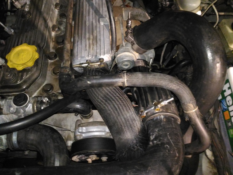

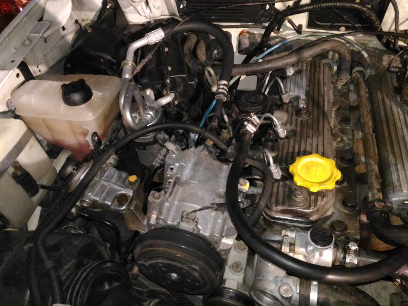

    Segue as fotos...
    Nessa foto aqui, dá para ver o fundo da bomba de vácuo com o parafuso e no detalhe anel de vedação que comprei.
    Anexo 517884
    Anexo 517885
    Anexo 517886
    Anexo 517887
    Demorei para postar, essa semana foi complicado no trabalho.
    Abs e obrigado pela ajuda de todos
  • 04/12/2015, 22:02
    leoss
    BLACK o motor ficou muito bacana. Você fez uma manutenção muito boa usando muitos conhecimentos aqui do fórum, eu acho o forum maravilhoso uma baita fonte de conhecimento e troca de informações.
