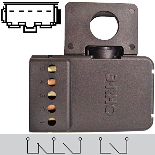

    Caros Senhores,Venho aqui compartilhar uma pequena experiência que tive e creio que possa ajudar algum amigo do fórum que esteja passando por isso ou caso venha passar ,já tenha uma possibilidade do que verificar.
    è o seguinte:
    Faz uns 4 meses quando percebi que as luzes de freio da minha "mula" não estavam acendendo(na noite da véspera da vistoria...) eu liguei pro Detran e cancelei a vistoria e fui tentar ver o que acontecia.
    Levei num eletricista,ele disse que era problema no interruptor do freio e que um ajuste ia resolver o problema.Enfim,a luz de freio voltou a funcionar...MAS ao atingir 40Km/h acendia a luz do ABS e o mesmo não funcionava.
    Levei em várias oficinas (umas 12...)para passar o scanner,mas nenhum scanner conectava, nem ao módulo ABS nem a ECU.(continua não conectando a ECU).
    Nesse período comecei a estudar o caso pessoalmente e nada de achar a causa,nem pastilha,nem sensor....
    até que me deu aquele "estalo" de que após o "eletricista" mexer no interruptor que surgiu o problema!!
    E o que eu fiz?? comecei e estudar quais fios chegam ao interruptor,pra onde eles vão e qual o diagrama do interruptor...
    Retirei o interruptor e percebi que haviam 3 pinos (3-4-5 ) que ficavam normalmente fechados e que o certo de acordo com o diagrama que consegui,seria apenas os pinos 5 e 4, e após pisar no freio,fechava o 3...
    Comprei um interruptor novo,botei no lugar e tudo está funcionando normalmente !!
    Se estes contatos estiverem fechados continuamente,acaba desligando o abs(pelo menos no meu carro..)
    este é o diagrama do interruptor,estes contatos normalmente fechados são os pinos 4 e 5, quando pisa no freio,fecha o pino 3.
    Lí em um fórum por aqui,que problemas no interruptor NÃO acendia a luz do ABS e isso prova o contraditório e serve de aprendizado para mim e para todos que muita coisa pode acontecer !! rsrsrs
    Obrigado à todos !

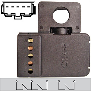

    Parabéns pela persistência!
    Só não entendi onde fica esse interruptor.

    Citação Postado originalmente por cristiano Ver Post
    Caro Amigo Cristiano.
    Este interruptor é do freio... ele fica preso no pedal do freio,você tem que se contorcer e olhar embaixo do painel, a altura dos pedais.Este interruptor fica no pedal de freio.
    Estas Fotos consegui aqui mesmo no 4x4.
    Abração!
