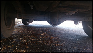

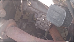

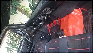

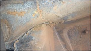

    hj aproveitando um pulo em Ribeirão preto fui la ver a f1000 q tinha mostrado uns comentários a cima!
    perfeita perfeita n ta... mas o motor ta um Brinco! Dei uma esticada nela, andei bastante, n falhou, n rangeu...
    na verdade de umas 5 q andei foi a melhor de motor, direção, transmissão e embreagem...
    tem umas coisas p fazer no interior, isso é um fato! mas qnd entrei de baixo dela gravei um video, n sei se o barulho q ta fazendo é normal ou se tem alguma polia estragada ou algo do tipo! se alguem puder assistir o video, é curtinho...
    tirei umas fotos tbm, me digam o q acham!
    vi um lugar do motor q esta sujo de oleo, n sei o q é mas tirei foto!
    ele uma hora enquanto a gente andava disse q antes de fazer o motor dela ela vazava fluido de direção, mas q o mecanico descobriu q era uma conexão mal colocada, n sei se era de la o vazamento! n consegui achar se ainda tem o vazamento ou se é oleo velho...
    segue as fotos...

    Ta redondo esse motor.. bonito.. vou levar a minha manha pra ajustar bomba e bico... srsrs turbo ja esta instalado.. Montei tudo.. a parte mais chata foi o cano de descarga...
    kkk
