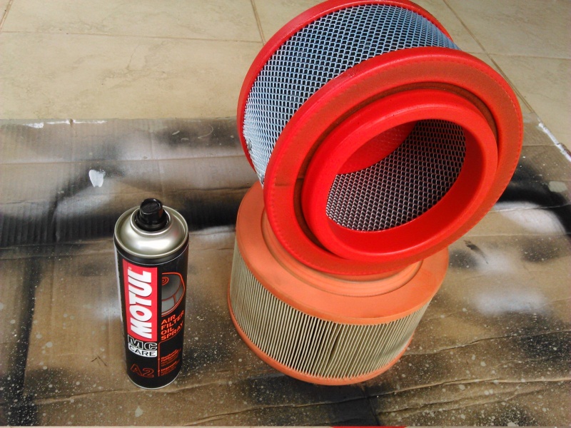

    Bom dia turma!
    Instalei o filtro. Na minha postagem anterior, as contas de custo benefício foram relativamente equivocadas, o filtro de papel dra 10mil km enquanto o inflow dura 60mil km. No entanto, o óleo do inflow não dura esses 60mil km, no meu caso, usando o motul, percebi pelo peso da lata que deve dar para usar pelo menos mais duas vezes. A manutenção recomendada é entre 10mil e 15mil km, em condições normais de uso. Se usar severamente na terra, recomenda-se verificar a cada 5 a 7mil km. Se levar em conta "condições normais", e pegarmos o pior caso, de ter que lavar a cada 10mil km, o inflow, sem ter que comprar mais óleo, duraria 30mil km, ao custo de 235 reais. O de papel custaria cerca de 300 reais para essa mesma quilometragem. Como o inflow ainda dura mais 30mil km, eu teria que comprar outra lata de motul, ou usar o óleo mineral. Novamente vamos pegar o mais caro, que seria comprar outro motul, ao custo de 90 reais. Eu rodaria 60mil km ao custo de 325 reais, com o inflow, ou 600 reais com o de papel. Isso levando em conta o pior caso, caso eu opte por utilizar óleo mineral após os 30mil km, esse custo cai. Caso não necessite lavar com 10mil km e aguente até os 15mil, a conta também muda... enfim, financeiramente, parece ser vantajoso.
    Filtro antigo e filtro novo. Junto também está o óleo motul A2, adesivos, manual de instruções e carta-resposta.
    Nessa foto eu já estava fazendo a aplicação. Como ele é cilíndrico, a fábrica recomendou espirrar o spray a uma distância de 20-30cm, em zig-zag, em metade da superfície dele, e colocar virado para cima, como na foto, para que o óleo "escorra" para a parte interna da espuma, por cerca de 15 minutos. Depois repetir o procedimento na outra metade e esperar outros 15 minutos com o novo lado virado para cima. Após isso peguei um lenço de papel e passei ele apenas na parte laranja onde o motul acabou espirrando, não que a fabrica tenha dito pra fazer isso, mas sim porque achei que o óleo ali não teria utilidade, rsrs. Aliás, esse óleo é BEM pegajoso, grudento.
    Aqui foi onde eu colei o adesivo de aviso para não jogar fora o filtro, eu sempre estou junto nas manutenções, mas achei melhor prevenir. Não sei se ali seria o melhor lugar pra colar, acho que também dava pra colar na parte de baixo do filtro, ou do lado dos adesivos que ficam acima da grade... O adesivo parece ter fixado muito bem, espero que o calor do motor não solte ele, caso eu veja que está soltando, eu tiro ele. No adesivo tem o mês e ano que o filtro foi comprado. Para marcar a quilometragem, vou usar a caixa de papelão dele, pois eu guardei o filtro de papel, para caso precise emergencialmente, e também vou marcar junto com o papel de troca de óleo, para não perder o controle.
    Hoje percorri uma distância de 17km usando o novo filtro. Sei que o fabricante e várias outras pessoas dizem que tem que esperar a injeção se recalibrar, etc e tal, mas me deu a impressão que o processo de frear e acelerar ficou mais suave. Não sei se o filtro de papel é restritivo demais, ou se é só impressão minha, mas a ranger 2.2 diesel é meio bruta nas trocas de marcha, e esse processo parece que suavizou. Não foi ganho de performance, foi apenas uma suavizada, como o colega que abriu o tópico comentou, "parece que o motor roda mais redondo". Alias, não espero ganho de performance, minha intenção foi economizar grana, acho um absurdo o filtro de papel da ranger custar 100 reais... Se essa suavizada não for apenas impressão, se ela permanecer, ficarei bastante feliz pois a 2.2 é boa depois que embala, mas nessas trocas de marcha, acelera e para, etc e tal, é bruta demais, kkk
    Bom, é isso ai... falei, falei e não disse nada. Mas assim que tiver algo a mais pra acrescentar eu posto aqui, ou se alguém quiser tirar dǘvidas, é só falar. A propósito, quem tiver interessado em comprar, mande email para a fábrica e tente negociar com eles. O meu preço, por ter vindo com o motul, ficou excelente direto com eles.
