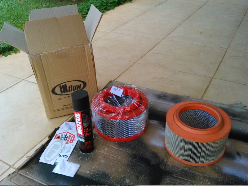

    Bom dia turma!
    Instalei o filtro. Na minha postagem anterior, as contas de custo benefício foram relativamente equivocadas, o filtro de papel dra 10mil km enquanto o inflow dura 60mil km. No entanto, o óleo do inflow não dura esses 60mil km, no meu caso, usando o motul, percebi pelo peso da lata que deve dar para usar pelo menos mais duas vezes. A manutenção recomendada é entre 10mil e 15mil km, em condições normais de uso. Se usar severamente na terra, recomenda-se verificar a cada 5 a 7mil km. Se levar em conta "condições normais", e pegarmos o pior caso, de ter que lavar a cada 10mil km, o inflow, sem ter que comprar mais óleo, duraria 30mil km, ao custo de 235 reais. O de papel custaria cerca de 300 reais para essa mesma quilometragem. Como o inflow ainda dura mais 30mil km, eu teria que comprar outra lata de motul, ou usar o óleo mineral. Novamente vamos pegar o mais caro, que seria comprar outro motul, ao custo de 90 reais. Eu rodaria 60mil km ao custo de 325 reais, com o inflow, ou 600 reais com o de papel. Isso levando em conta o pior caso, caso eu opte por utilizar óleo mineral após os 30mil km, esse custo cai. Caso não necessite lavar com 10mil km e aguente até os 15mil, a conta também muda... enfim, financeiramente, parece ser vantajoso.
    Anexo 563088
    Filtro antigo e filtro novo. Junto também está o óleo motul A2, adesivos, manual de instruções e carta-resposta.
