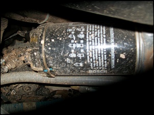

    outra modificação foi o arranque maior da Bosch que gira bem ligeiro , ele é bem maior que o original com redutor e gira mais rápido fazendo o motor pegar ligeiro temque recortar um pedacinho duma peça para dar certo

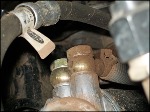

    os plugs de plastico dois perto do modulo e do filtro foram colocados banjos de metal e ficou bem melhor que os plug de plastico que emenda as mangueiras e foi colocado um suporte do filtro do mercedes 2218 ( se não me engano ) ele é melhor a bombinha manual de tocar , e tem mais vazão o suporte original é uma das peças que pode dar vazamento ou estragar uma valvula que tem ali dentro !
    vou providenciar fotos !

    já trocamos 2 bicos injetores na nossa f250 cummins o que acontece de sintoma era que custava a pegar quando o motor estava quente e o que acontecia era o tal de bico rachado , mas é só espressão elenão estava rachado como se diz mas não estava funcionando com plena eficiência
    não consegui tirar do arranque mas do suporte do filtro sim !

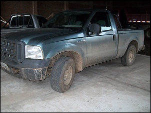

    Essa 250 é tua Bruno?
    é do meu Veio ! mas eu uso ela bastante !

    eu vou ver na autoeletrica qual vem a ser mesmo porque de cabeça não me lembro ! o que mais precisa ? tenho um suporte do filtro original aqui !

    se vai fazer a bomba de alta pressão já testa a bomba alimentadora que fica atras da de alta no lugar dos plugs plsticos coloca banjos grandes com boa vazão ficam bem melhor !
