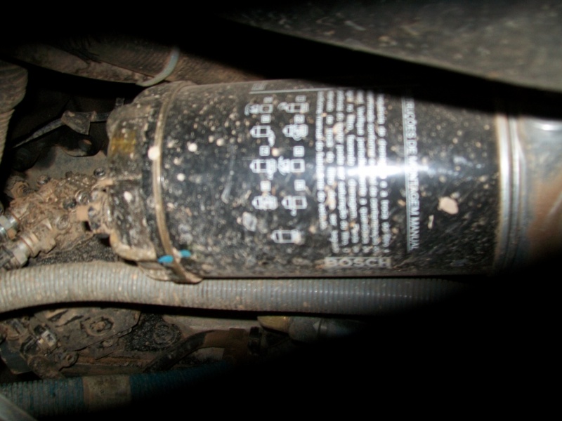

os plugs de plastico dois perto do modulo e do filtro foram colocados banjos de metal e ficou bem melhor que os plug de plastico que emenda as mangueiras e foi colocado um suporte do filtro do mercedes 2218 ( se não me engano ) ele é melhor a bombinha manual de tocar , e tem mais vazão o suporte original é uma das peças que pode dar vazamento ou estragar uma valvula que tem ali dentro !
vou providenciar fotos !
não consegui tirar do arranque mas do suporte do filtro sim !
Anexo 472864Anexo 472866Anexo 472867Anexo 472869
a ultima é da bruta!

eu vou ver na autoeletrica qual vem a ser mesmo porque de cabeça não me lembro ! o que mais precisa ? tenho um suporte do filtro original aqui !
