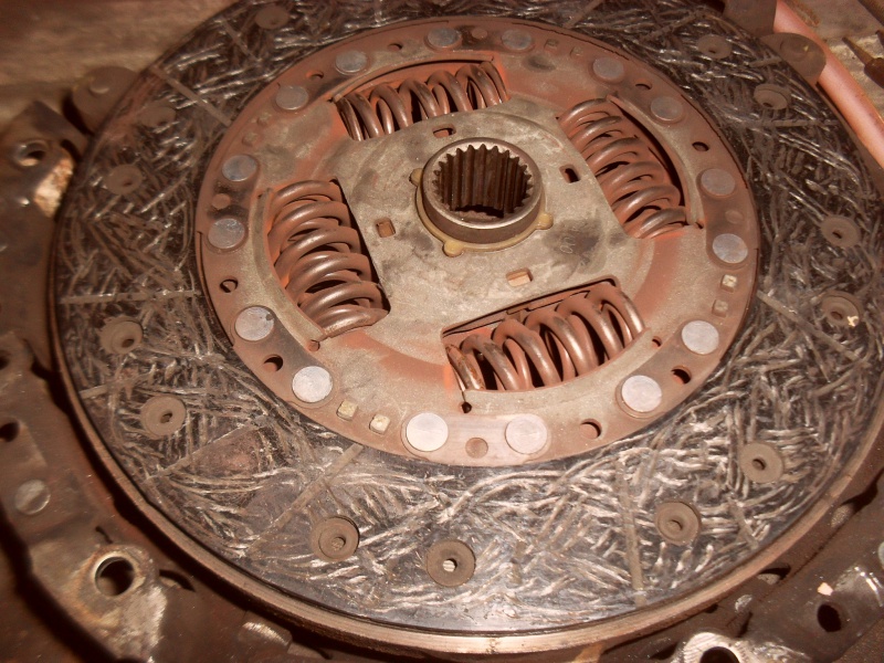

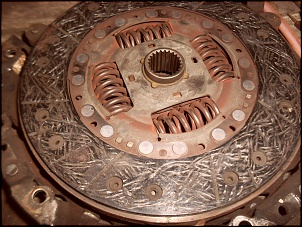

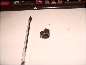

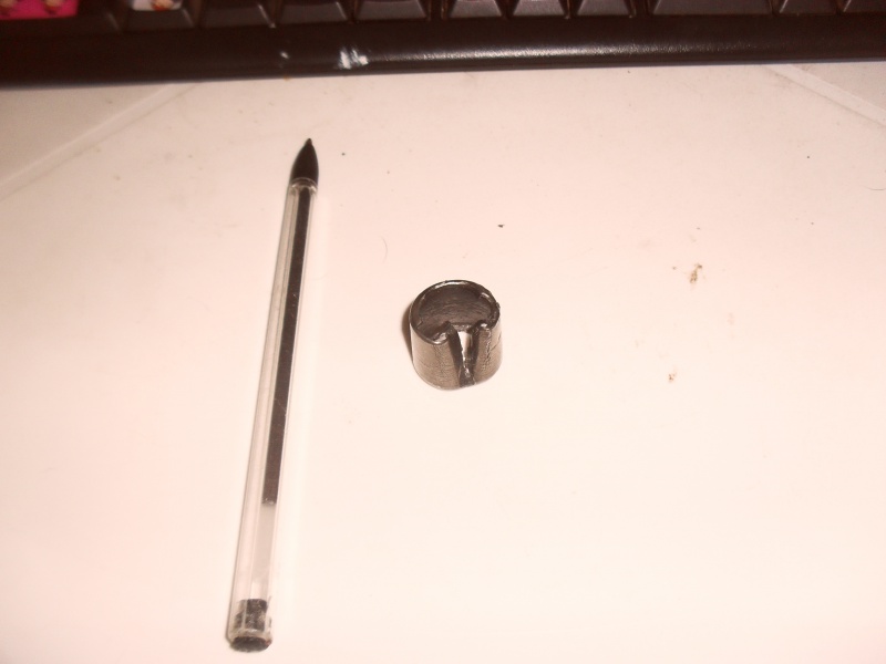

    Vou enviar algumas fotos das peças que retirei, inclusive o rolamento.
    Miniaturas de Anexos Miniaturas de Anexos Embreagem da Ranger. Trocar ou consertar?-sdc16374.jpg

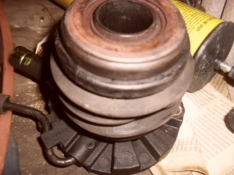

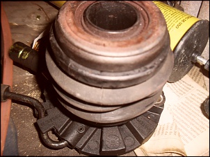

    atuador vazando óleo.
    Miniaturas de Anexos Miniaturas de Anexos Embreagem da Ranger. Trocar ou consertar?-sdc16375.jpg

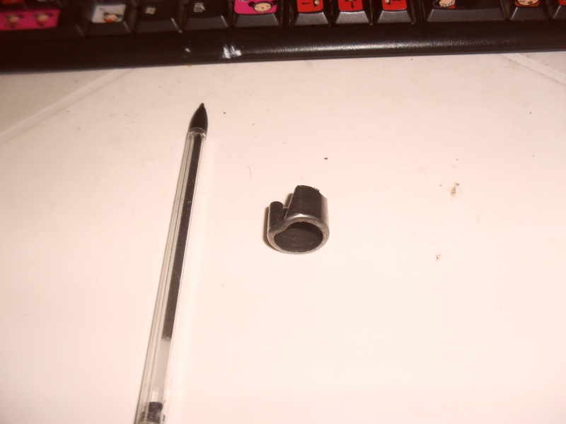

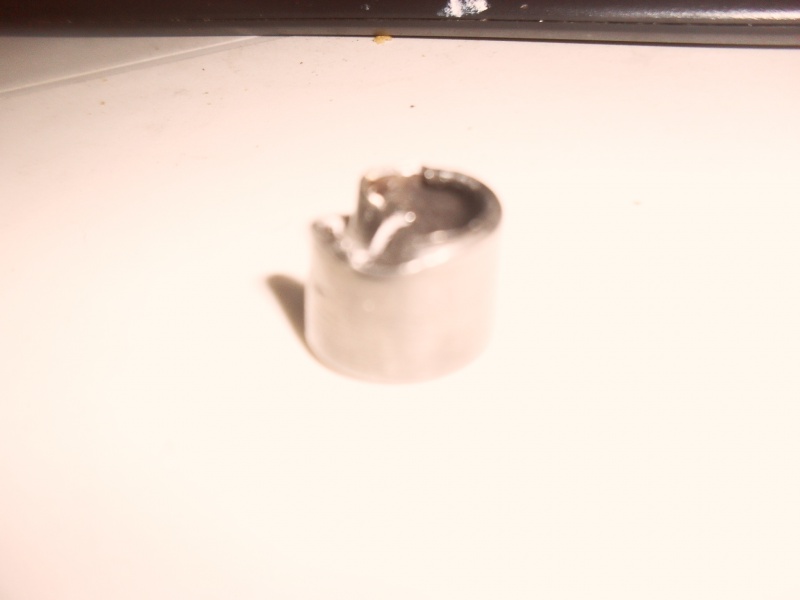

    O Estado que o rolamento ficou...Desmontou completamente.Embreagem da Ranger. Trocar ou consertar?-sdc16376.jpgEmbreagem da Ranger. Trocar ou consertar?-sdc16378.jpgEmbreagem da Ranger. Trocar ou consertar?-sdc16380.jpgEmbreagem da Ranger. Trocar ou consertar?-sdc16381.jpg
    Ranger XLS 2.3
