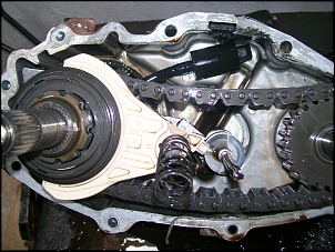

    Provavelmente é a corrente da caixa de tração que está pulando dente qdo sob esforço ou a tração não está engatando completamente e escapa, mas seja lá o que for tem que abrir a caixa.
    A caixa de tração da foto estava com a corrente com desgaste e o garfo de tração, que é de plástico, quebrado. Depois de trocar esses ítens o problema acabou.
