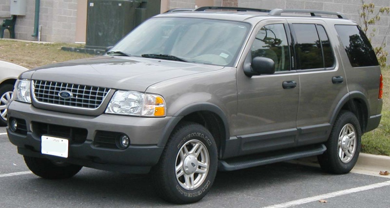

    Carrão esse modelo! Raríssimas no Brasil. Sinceramente, não conheço maiores detalhes desse modelo que deve ser esse:
    Pelo que sei, basicamente é a 1995-2001 modernizada, sendo a 3ª geração da Explorer. O motor é o V6 4.0 SOHC, por isso a maior potência com relação ao OHV. Esse motor foi usado nas Rangers a partir de 2001. A suspensão traseira tbém é diferente, independente. Também possuem 7 lugares, ao contrário das anteriores com apenas cinco.
    Peças não serão tão difíceis de encontrar principalmente no Rockauto e tbém no ebay. A questão é mecânico que saiba trabalhar nela aí na sua região.
    Como te falei Ernani, esse modelo específico não sei te precisar maiores detalhes. Mas sabendo que é uma evolução da 2ª geração (95-01), devem ser ótimas. Já entrei numa, realmente muito confortável, mas nunca andei.

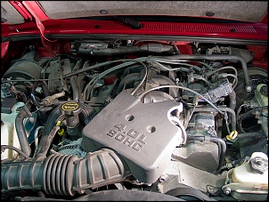

    Exitem 6 Explores SOHC no Brasil, todas importadas independente ou trazidas pelos consulados. Todas são do modelo Sporte (2 portas), são muito raras de se ver e tem 210cv como as Ranger V6 Repower que sairam em 2001 e 2002 com o mesmo motor SOHC. Apesar da cavalaria extra o torque é praticamente o mesmo. O que mudo nesse motor é o cabeçote que tem os comandos diferentes, o resto é praticamente igual aos OHV.
    Esses motores da Ford normalmente tem uma capa de plástico indicando o modelo, olha ai o SOHC
    Acabei de comprar um Ford Explorer XLT 4x4 V6 4.0 97-ford-four-liter-engine.jpg
    Sugiro limpar todos os sensores e checar todos os chicotes antes de fala que o cambio deu PT, normalmente a primeira coisa de PT é quando começa a patinar, se não está patinando manda limpar tudo!
