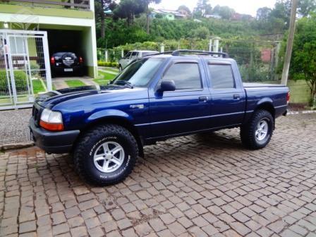

    -ranger.jpg ai a foto da viatura e qual pneus recomendam?

    Citação Postado originalmente por RHB Ver Post
    Ta lindona.. Parabéns... !

    Bom dia e bem vindo ao mundo das rangers.
    não mexe na estética dela não, ta bonitaça assim pelo visto esse pneu é o 33" 12,5.
    e tu sendo um cara cuidadoso, que não tenha o pé muito pesado nas viajens, não irá te incomodar tão cedo.
