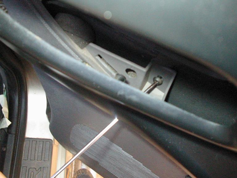

    Foto 07 (vista do arremate, veja pq não deu para retirar ele só puxando).
    Miniaturas de Anexos Miniaturas de Anexos luz de estacionamento (freio) com problema, SOS.-img_0012_897.jpg
  • #26
    Foto 08 (a maneira que retirei o parafuso abaixo do arremate).
    Miniaturas de Anexos Miniaturas de Anexos luz de estacionamento (freio) com problema, SOS.-img_0011_255.jpg

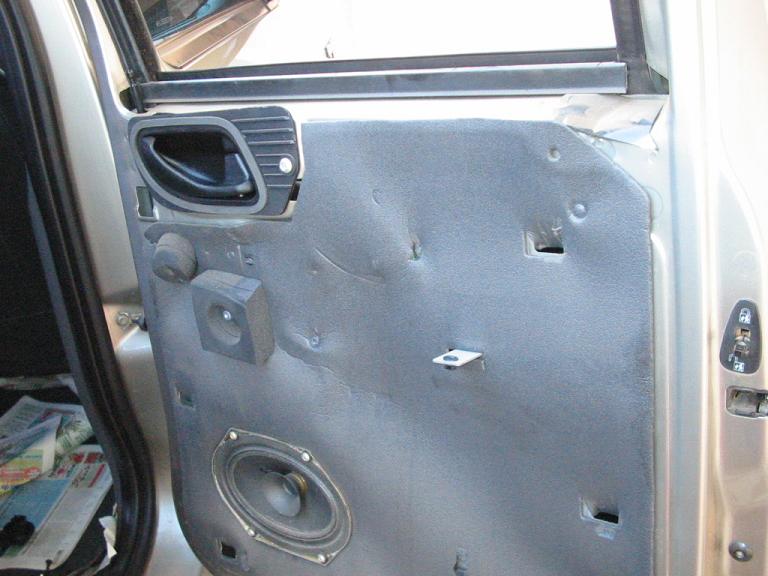

  • #27
    Foto 09 (porta sem o acabamento)
    Miniaturas de Anexos Miniaturas de Anexos luz de estacionamento (freio) com problema, SOS.-img_0015_143.jpg

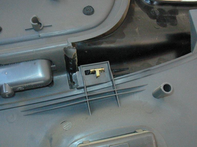

  • #28

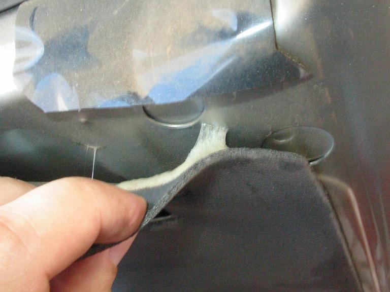

    Foto 10 (retirando esta “EVA”, muito cuidado para não rasgar-lo).
    Miniaturas de Anexos Miniaturas de Anexos luz de estacionamento (freio) com problema, SOS.-img_0016_211.jpg

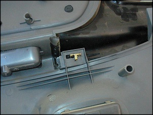

  • #29
    Foto 11 (agora sim "posso " retirar o sensor). porem não descobri como retirar o sensor, só lubrifiquei bem com white lub.
    Miniaturas de Anexos Miniaturas de Anexos luz de estacionamento (freio) com problema, SOS.-img_0018_176.jpg

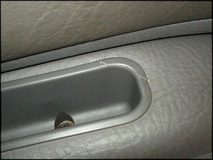

  • #31
    Foto 13 (aqui descubro que a borda deste “copinho” usado para fechar a porta por dentro, esta trincado, pra não falar quebrado mesmo, o problema é que a borda é bem fina e ele fica sobre pressão do parafuso que o prende, os dianteiro possuem uma borda bem melhor, os do Corsa Sedam então, parece que foram feito para nunca quebrar)

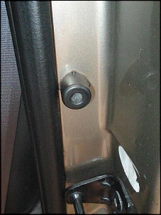

  • #32
    bom, gostaria de pedir a ajuda de alguém que saiba de uma concessionária ou loja que venda esta peça da foto 13 e uma borracha batedor da porta, veja foto abaixo, que possa mandar pelo correios.
    O que tenho medo é ligar para uma loja qualquer e os caras mandarem errado as peças, entende, então se alguém que (posa ser meus olhos) conheça a Ranger, pude-se ir ate a loja, vê as peça confirmando que são elas mesmo e depois ou a loja ou o amigo mandaria pelo correio.
    Há ia esquecendo, a ajuda não precisa de grátis, podemos negociar o intermédio da comprar.
    Pessoal desculpa este pedido, mas onde morro é triste as lojas.
    Obrigado a todos.

    A minha não tem esse batente de porta! Mas a porta traseira direita bate direto nos buracos mais fundos em curva.
  • #34
    A minha tem os batentes e batia. Troquei as guarnições de borra das portas dianteiras e o problema sumiu...
