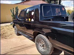

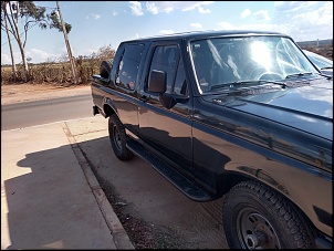

    Então meus companheiros mileiros!!! Apareci pra dar uma atualizada no tópico do Caveirão. Conforme tinha dito antes, comprei uns sapatinhos novos pro caveira. Queria colocar uns pneus 285/75r16, entretanto, a situação financeira não tá permitindo lá grandes gastos, até pq recentemente, fiz algumas boas reformas no caveirão, como suspensão e parte de arrefecimento. Isso me consumiu lá uns quase 5.000 reais. Mas foi um grande serviço que trouxe um grande benefício. Como falei acima, queria os 285, mas como tenho planos de brevemente instalar um ar-condicionado, após algumas conversas aqui e com outros amigos, resolvi recorrer a pneus remold, que encontrei na internet por 45% do valor de um pneu novo. Todavia senhores, não encontrei na medida 285/75r16, só encontrei os 265/75r16. Parti pra esse último então. Saiu por 467,00 reais em 12 vezes sem juros. Interessante!!! E paguei 60,00 reais de frete para trazer os 4. Beleza, mandei colocar e vamos ao resultado: Visualmente, ficaram muito bonitos, pois nessa fábrica que escolhi, em Curitiba, podemos escolher o desenho de pneus famosos. Escolhi o desenho dos BF Goodrich AT. Funcionalmente, perdi muita arrancada e nas subidas, o Caveirão passou a sofrer um pouco, demorando a alcançar velocidades acima de 80 km/h. Em retas está demorando bem mais a atingir os 120 km/h (velocidade limite que ando nele) e tb tem mais dificuldades pra manter os 120. Pergunto então, dá tanta diferença assim dos pneus 265/70 pros 265/75? Com pneus 70, ele tava muito bem. Mandei alinhar e balancear tb. O alinhamento foi tranquilo, mas o balanceamento, não pode ser feito. Me informaram que com pneus grandes e remold, seria melhor escolher uma oficina que fizesse o serviço com a roda no carro, pois assim pega bem menos chumbo. Não entendi pq, mas tudo bem. Tb me adiantaram que talvez nem vibrasse tanto com esses pneus, coisa que realmente aconteceu. Apesar do meca ter começado até a arrancar alguns chumbos da roda, o caveira continua macio como uma nave e sem vibrações. Bem, como pode haver algum interessado, a marca do pneu é RoadWell, escrito em inglês e Rodabem em português. O vendedor garante que a borracha é da Vipal e que possui selo do imetro. O meca que montou as rodas só percebeu que eram remold no final da montagem e elogiou muito os pneus, achando-os muito bem feitos.
    Espero que agora, quando eu colocar a capota de fibra de volta, ele fique com aquela leve aparência de Bronco. rsrsrsrs

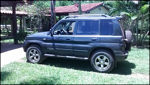

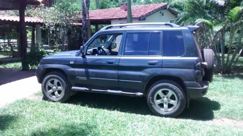

    Ah! Já postei no grupo do Whatssap, mas pra quem se lembra, antes de comprar o Caveira, estava pretenso a comprar uma TR4, pouco rodada de minha irmã. Pois é, ela trocou de carro e eu terminei ficando tb com a Pajero TR4 2008/09, com apenas 53.000 km rodado. Então apresento tb o Caveirinha. Mas galera, essa Pajero só viu terra, 1 vez e foi comigo. Daí resolvi ver alguns vídeos no youtube, não sei não... ainda vou testá-la. Mas nos vídeos vejo TR4 sofrendo pra passar em lugar que o Caveirão passa no 4x2 e eu tomando cerveja. Vamos ver no futuro, na verdade ela vai rodar mais na cidade, mas é legal ter 2 carros 4x4 (apesar das diferenças). E atenção!!! Vendo GM Montana LS completa com apenas 63.000 km rodado. Quem souber de interessados.... entrem em contato por favor. Abco a todos.

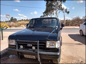

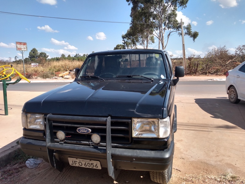

    Mais um passeio do Caveirão no estado de Goiás.
    Mais uma do Caveirão.

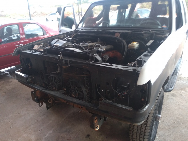

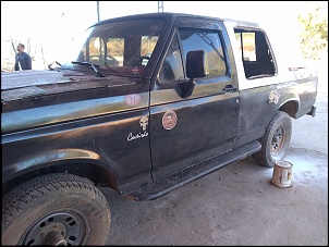

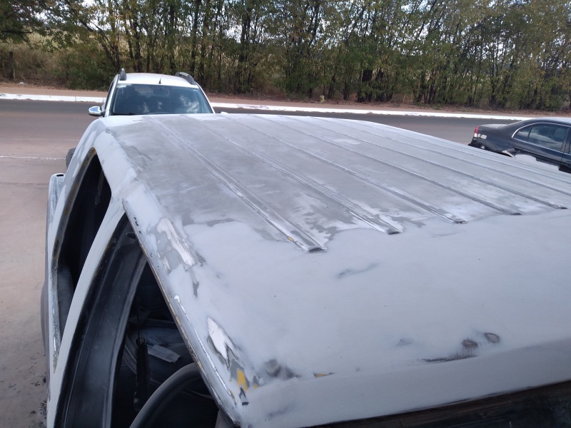

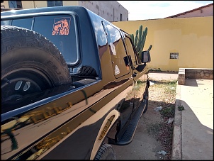

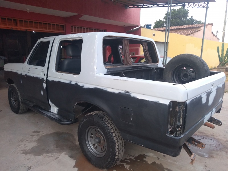

    E aeee galera!!! Depois de 6 anos de muitas aventuras com o Caveirão, finalmente fiz uma reforma na lataria dele. Carro sempre foi integro de mecânica, suspensão e capotaria. Contudo a lata dele sempre deixou a desejar. Pintura toda riscada, pipocada e descascando. Era tão ruim que eu não tinha o menor milindre em passar spray preto nos locais em piores condições. Mas agora, tudo deu certo e finalmente mandei lixar tudo e pintar. Tá lindo!-img_20190713_094039136.jpg-img_20190713_094101776.jpg-img_20190717_142942506.jpg-img_20190730_171713744.jpg-img_20190730_171734954.jpg-img_20190803_143013751_hdr.jpg-img_20190803_143020013.jpg-img_20190803_143025674.jpg-img_20190803_143035697_hdr.jpg-img_20190803_143047389_hdr.jpg-img_20190803_143101470_hdr.jpg

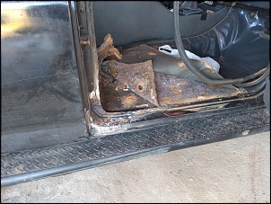

    A minha está precisando também. Estou reformando o assoalho e suportes da cabine. O lado do motorista já fiz, agora falta o do passageiro e as pontas dos pára-lamas. Estou mantendo no preto fosco pois um banho de tinta me custa 2 dias e mensos de 200,00.
