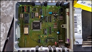

    Alguem tem uma indicação de alguma empresa especializada em manutenção de modulo de injeção eletronica? O modulo da minha Explorer 94 esta apresentando alguns problemas (visuais).
    05/02/2012
    Citação Postado originalmente por LBR Ver Post
    Tem um conhecido em Maua, não sei se fica perto para vc, GV Eletrônica Automotiva, não sei se pode passar o contato se puder pede que eu passo.

    Segue meu zap (12) 981917523. Amanhã irei levar em uma eletrônica aqui de São José dos Campos para tentar sanar estes problemas. Mas se o cara não quiser fazer o serviço eu levo em Mauá, se for necessário.
