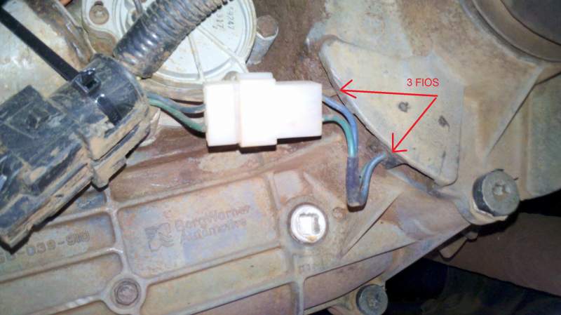

    A reduzida não engatar o problema é um dos 3 fios que vão na carcaça da caixa, logo onde sai a luva da caixa, a sua não tem o modulo? Se tiver, não mexa, muito difícil ser ele, ou é a caixa ou o chicote. Esse led serve pra diagnosticar falhas, ele pisca de acordo com a falha, mais não sei os testes a fazer!!!

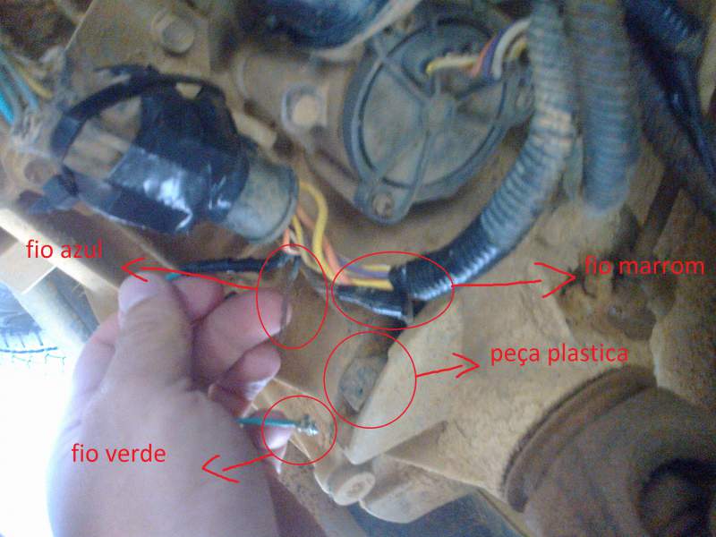

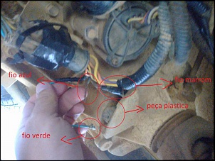

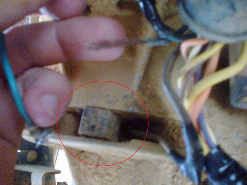

    bom dia, dei uma confirida na questão dos 3 fios e vi que voce tinha razao xxxtripod, o defeito deve ser lá, o fio marrom está perfeito mas o azul e o verde aparentemente foram arrancados da peça plástica da caixa (fotos), não da pra emendar, o que eu faço? tenho que abrir a caixa? como eles ficam la dentro?

    Citação Postado originalmente por sid_ton_alves Ver Post

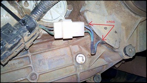

    Poxa, desculpa a sinceridade, mais esses plugues tão precisando de um talento bem dado, seguinte eu nunca abri a tampa traseira onde fica conectado esses fios, essa parte preta é um plugue, sei que ela sai, não sei se vc recupera, podemos tentar conseguir ele com alguem do fórum que mudou o acionamento pra manual, sei que da pra tirar a tampa e o plugue e não desmontar caixa, só a tampa mesmo, então suas opções são estas, e recomendo dar uma geral, é possível ficar melhor que ta se quiser tento descrever pra vc oque fiz, pena eu não ter fotografado quando fiz na minha. E é esse mesmo o problema, sem este fios a reduzida não consegue acoplar, eles que fazem isto. Abraços
    19/06/2005
    Maringá/PR
    4,194
    Agradecimentos: 24
    Terá que tirar a tampa e refazer essas ligações, não é difícil não, mas dará um trabalhinho e tem que ser no capricho.
    Que bom que aparentemente o sensor (fio marrom) está ok, esse seria mais difícil de arrumar.
    Qdo desmontei a minha prestei bastante atenção nessas ligações e achei relativamente simples e fáceis de se recuperar.
    []'s - Cade o Edin para termos mais detalhes?!?
    Usuário Avatar de xxxtripod
    25/11/2007
    Campo Grande/MS
    2,102
    Ai um a fotinho!!

    Agora reli com calma e entendi o problema.
    Vc terá que comprar outro sensor de velocidade (speed sensor)....acho que será mais fácil retirar o seu e levar em alguém bom de eletrônica para abrir e emendar.
