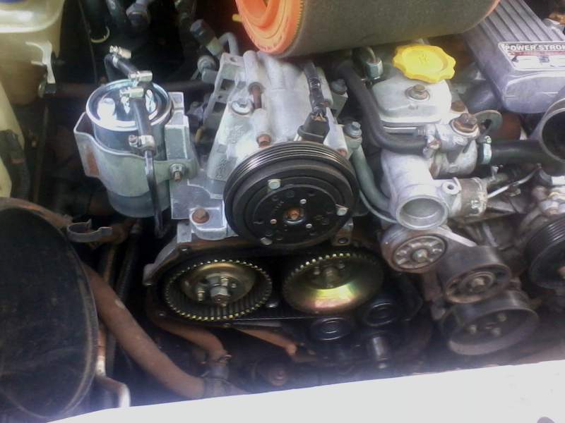

    Eu troquei a correia assim que comprei a minha. Era paralela e já tinha uma espécie de "fuligem" dela espalhada pela caixa de distribuição, desprendida da própria borracha da correia que estava ali.
    Então a dica que eu dou, de minha opinião, é colocar original MWM mesmo se gastar um pouco mais. Não vá pagar a mão de obra cara pra botar peça paralela pra te dar problemas com 50.000km. Com a peça MWM é como se você tivesse uma probabilidade de 1:1000 de dar problema antes do fim da vida útil projetada (80 ou 100 mil km). Com a paralela, você diminui essa fração pra 1:500 talvez. Ambas podem falhar, mas é tudo uma questão de conta-e-risco. Eu fui pela melhor probabilidade e arranquei as paralelas.
    Olha aí a foto da minha em "avaliação". Correia Dentada-img_20121029_175128.jpg
    A minha graúda
    Ranger XLT4x42004/20052.8 PowerStroke + TGV (tudo colorido!)

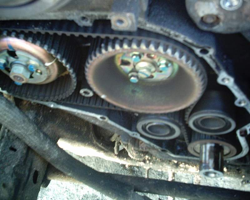

    As fotos da minha com 80.000km. Chegaria sem problemas nos 100.000km.
    Compra o kit da MWM:
    - 2 tensores + engrenagem pequena e anel de vedação;
    - 1 correia dentada.
    Aproveita e coloca o tensor novo da correia do AC, que é o mesmo tensor da correia dentada do Chevette e troca o rolamento do tensor da correia Poly-v, que é facilmente substituível. Coloca o rolamento blindado à prova d'água de 1a linha (Tinken ou NSK) que dura tanto quanto o original. Esses tensores te deixam na mão sem dar muito sinal, enquanto o motor não dá nenhum tipo de problemas.
