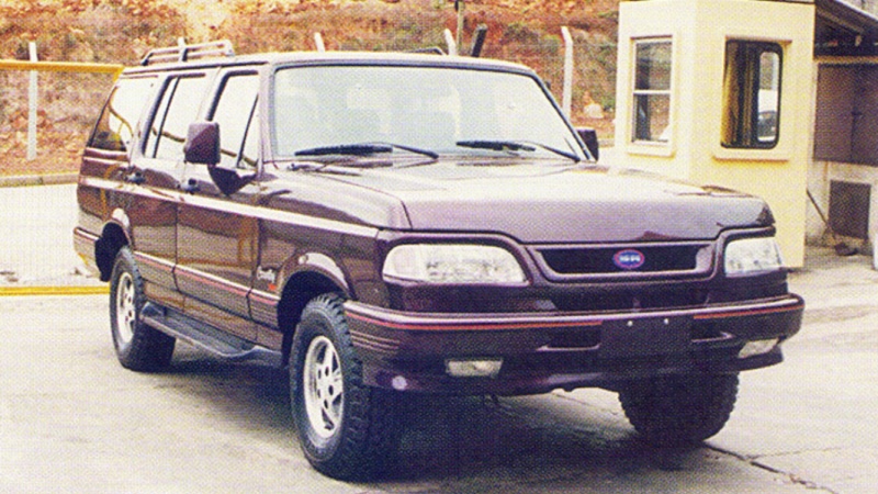

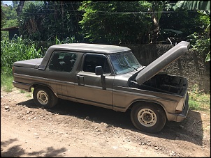

    Amigos, boa tarde! Estou com uma F1000 89 Deserter. Quero substituir essa cabine, por uma da SR também só que 94 e ao invés de ser cabine dupla ela é uma especie de SUV da SR. Alguém ja fez isso? Sabe se existe algum problema com o DETRAN?
  • #35
    06/02/2018
    Niterói/RJ
    2
