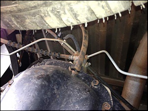

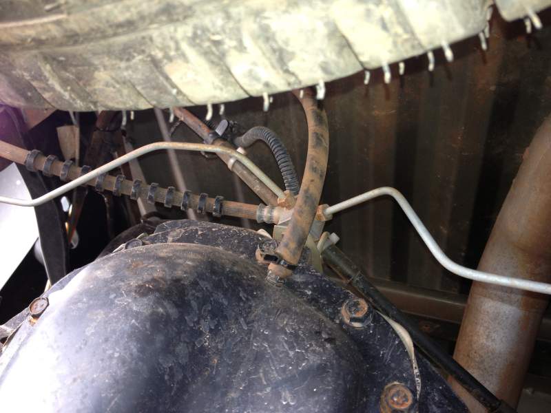

    Fui dar uma olhada no respiro da minha e pra minha surpresa a posiçao do respiro é diferente do da sua, e outra surpresa, está quebrada a mangueira bem no encaixe do pino do respiro, o respiro da minha fica na bola do diferencial e vai lá pra cima perto da roda traseiraAJUDA - Ranger "babando" fluido do diferencial pelo respiro-imagem-298.jpgAJUDA - Ranger "babando" fluido do diferencial pelo respiro-imagem-300.jpg esquerda, pena que no consegui entrar em baixo pra ver direito, como ela vai pra revisao amanha peço pra arrumarem, tentei tirar umas fotos mais nao ficou boas, das que tirei duas dá pra ver um pouquinho o respiro sem a mangueira.

    Tá chuviscando aqui, e eu moro em condominio, ja me sujei só pra tentar olhar embaixo da Ranger, imagina se eu entrasse embaixo dela, amanha arrumo isso na revisao.
    Assim que der vou colocar ela no elevador aí tiro umas fotos mostrando pra onde vai esta mangueira.

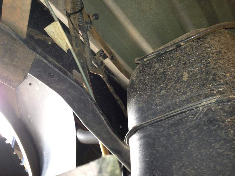

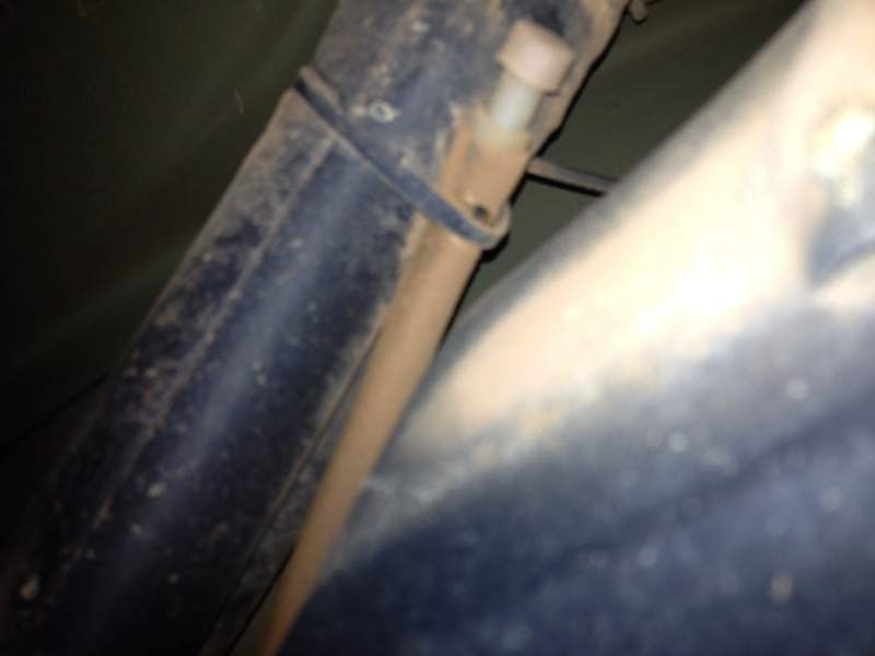

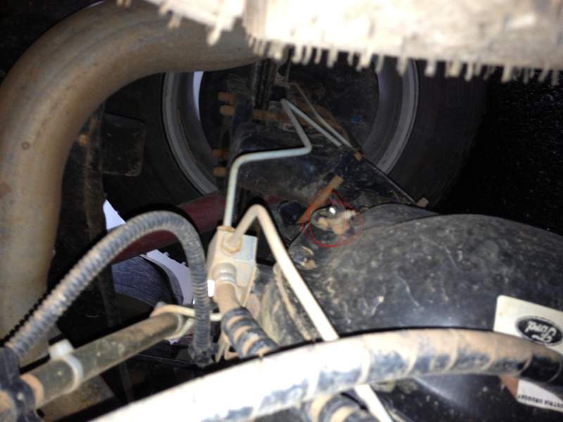

    Hoje a tarde consegui descobrir pra onde vai a mangueira do respiro do diferencial, ela passa por um furo da longarina sobe e fica presa junto a mangueira que vai pro tanque, bem proximo ao bocal de abastecimento. Pena que a foto nao ficou legal e como tava com presa nao percebi na hora, mas vai aí as fotos:AJUDA - Ranger "babando" fluido do diferencial pelo respiro-imagem-312.jpg Mangueira Presa
    AJUDA - Ranger "babando" fluido do diferencial pelo respiro-imagem-310.jpgAJUDA - Ranger "babando" fluido do diferencial pelo respiro-imagem-308.jpgAJUDA - Ranger "babando" fluido do diferencial pelo respiro-imagem-311.jpgAJUDA - Ranger "babando" fluido do diferencial pelo respiro-imagem-309.jpg
    Mangueira fixada Novamente
