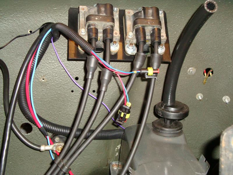

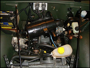

    Bom...
    Ate onde sei ali na tampa de valvulas vai uma valvula anti-chama que possue uma saida pro filtro de ar.. o filtro de ar pega o ar quente do motor pra queimar denovo... No meu caso ta funcionando perfeitamente, sem que haja nenhum indicio de oleo no filtro de ar (melado, etc..)
    O sistema do PVC que falei, como ta a ligação?? Ele num ta fechado não neh??
    Vamos esperar os experts
    [ ]´s
