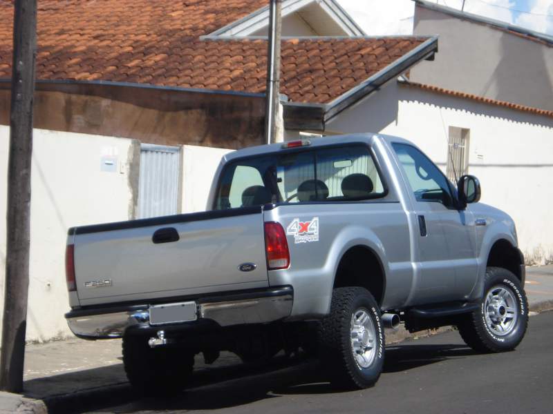

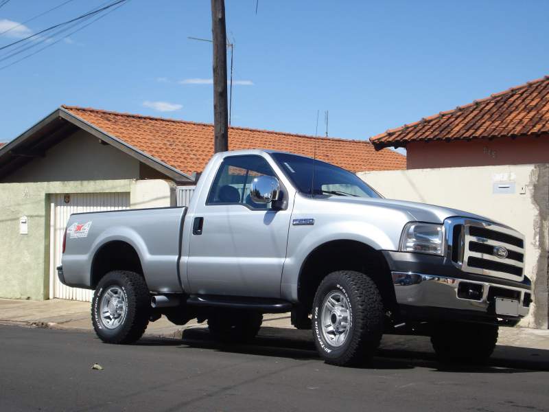

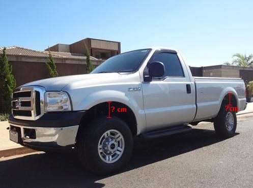

    Alguem pode me ajudar... Gostaria de saber a medida (centimetros) que é o vão da roda da f-250 4x4. Agradeço a colaboração.
    S-10 pitbull / ...loading...
    ex: F-1000 XLT,
    (2) Saveiro cross,Montana sport,S-10 rodeio,F-250 XL-L,F-1000 Super
    Resolvido o problema... Até alguns cm. a mais que a F-250 4x4 original de fábrica! Agora estou atras dos "kichute" 37" R16... Por enquanto o mais cotado Maxxis trepador.
