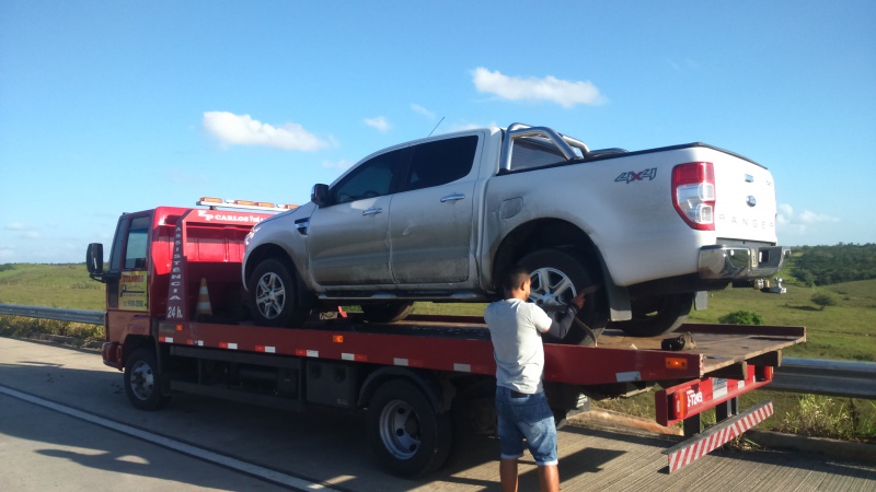

    Aos 20/09/2015 próximo a entrada de igreja nova entre o município de Porto real do colégio eu Rodrigo Cavalcante Campos Ferreira vinha sentido Recife quando meu carro uma Ford Ranger XLT CD 3.2 DIESEL 2014/2014 adquirida em 17/11/2014 placa ORG 1518 com 48.912 km e todas as revisões na loja adquirida, ela perdeu potência e veio a vazar óleo por todo o exterior, prontamente encostei o veículo pois o mesmo estava expelindo muita fumaça. Evacuei o veículo e esperei a fumaça baixar, por volta das 11:38. Depois do episódio voltei ao veículo e peguei os documentos, celular e alguns pertences. Acionei o reboque e encaminhei a garantia ford . Após 5 dias recebi a noticia que o motor bateu, até o momento entro em contato com a FORD e a fabrica e a unica resposta é que o motor vai ser enviado para pericia na fabrica e que terei que esperar 15 dias pela resposta sempre que telefono. Amigos gostaria de informar e solicitar o apoio de vcs a respeito de um problema serio no motor da RANGER já é a 5 (quinta) que tenho o conhecimento que apresenta o mesmo problema. Precisamos da sua ajuda para vc afetado, amigo, parente e etc entre em contato pois não só eu como os demais estamos a pé sem direito de ir e vir em nossos veiculos sem se quer o direito a um carro reserva pois a fabrica diz que apenas temos direito a 3 dias de carro reserva, e amanha poderá vc ser mais um nesta situação. Conto com a ajuda de vcs...
    Agradeço antecipadamente
