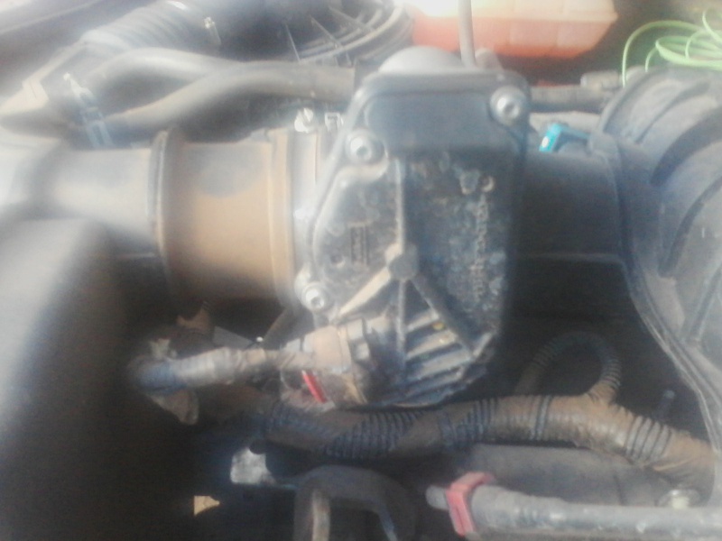

    Nova Ranger FLEX.-image.jpgAlguém já teve problema neste chicote? No caso o meu de cima já foi reparado. Outra coisa estou tendo problema com a camionete tremendo a 70 80km/h porém o volante não vibra, parece mais a traseira Ou o motor, não consegui distinguir ainda.
    sim!da minha estar com fita isolante,parece que o chicote foi uma troca parcial,vou questionar hoje na css.

    A vibração a 70 80 aparentemente e terra naquela bola aberta que tem no cardam

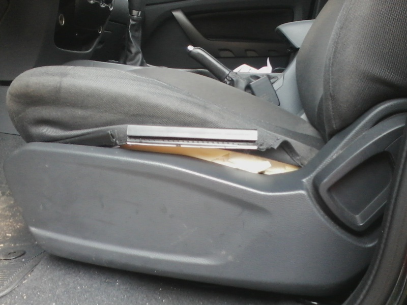

    Não tive problema com vibração do cardam,mais e bom saber que pode acontecer,porem estou com o banco do motorista com defeito,a lateral de plástico que envolve o assento quebrou soltando o pano e esponja,agendei para quarta 22/04 as 9:30 esperando solução do problema,então foram uma regulagem da porta,um amortecedor dianteiro e um traseiro,uma lâmpada traseira,uma luz acesa do motor,um chicote com dois conectores,agora o acento!

    Henrique,
    A sua provavelmente está com barro ou alguma pedra presa naquele anel de balanceamento do cardã, logo à frente do diferencial.
    O chicote da minha foi trocado parcialmente, parece-me que troca toda a parte com os conectores do lado do passageiro do motor. Mas, mesmo assim, olhando os fios, me pareceram com o isolamento meio ressecado dobrando um pouco o fio meio quebradiço, assim, posso estar errado, mas a probabilidade de dar problemas de novo me pareceu grande...
    Franco,
    O assento parece ser um problema recorrente das ranger´s, a minha não deu esse problema, mas deu problema no encosto do banco do motorista, quebrou alguma coisa lá, uma mola, ficou meio afundado, olhando não dava para ver defeito, mas sentando no banco da minha e de outra dava para sentir o "afundado".
    Também foram 2 amortecedores, 1 traseiro e depois 1 dianteiro do outro lado. Também trocaram um pivô da suspensão dianteira esquerda, tinha um barulho intermitente lá, que não foi resolvido a contento.
    Como eu vendi a ranger, não sei se deu problema de novo no chicote, mas deixei bem explicado para o comprador o que ocorria e onde mexer....
