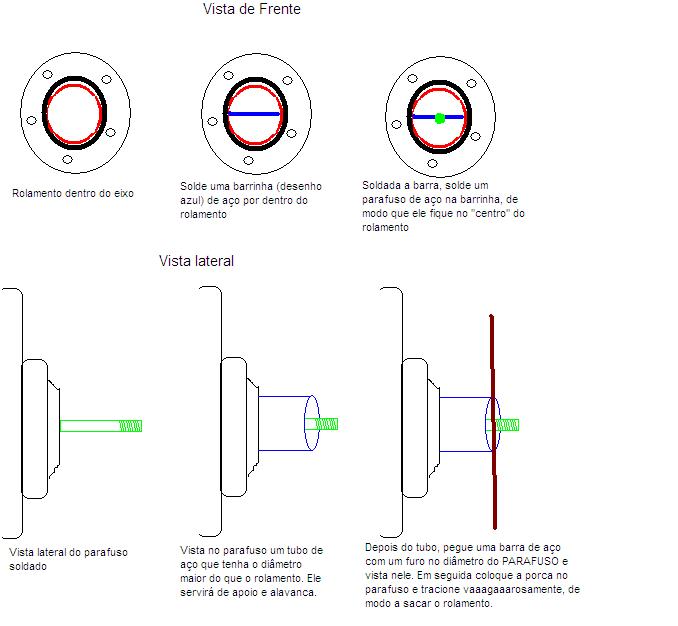

    rfdex
    1 Anexo(s)
    Postado originalmente por emschas Ver Post
    Oi Raphael! Tentei hoje mas para o meu caso em específico não funcionou. O problema é que o rolamento é daquele fininho, de filetes. Ele não tem largura suficiente para gerar pressão. Ele é muito estreito. Mas foi bom aprender esta técnica.
    Hoje fiz dois cortes nele com a talhadeira, com a esperança de soltar um pedaço inteiro entre os dois cortes mas não soltou nada. Fui batendo a talhadeira e só saia farelos. A capa do rolamento está extremamente soldado ao eixo, como se fosse um rótulo de papel numa lata que vai soltando aos poucos. Estou com medo de danificar muito o buraco no eixo até conseguir soltar tudo. Será que terei que retirar este eixo pra levar num torneiro? Alguém sabe alguma técnica para soltar rolamento soldados ao eixo?
    Retirar o eixo? Amigo, se estamos falando da mesma peça, este "eixo" é nada mais nada menos que o virabrequim do motor. Vai mesmo desmontar o motor inteiro para levar o virabrequim ao torneiro? Esquentar e depois resfriar de uma vez acredito que possa causar alguma fadiga ao metal, além do rolamento danificado. O saca rolamento não está conseguindo "agarrar" no rolamento encalhado? É isso? Seguramente terá de bolar alguma maneira de tracioná-lo, algo do tipo soldar um parafuso de aço a este rolamento para tentar sacá-lo. O ideal é buscar a opinião, ou até mesmo o serviço, de um torneiro mecânico. Leve ele ao local que saberá o que fazer. Para facilitar o acesso, arrume duas rodas de caminhão (ou algo resistente) e coloque sob os pneus dianteiros da camionete, de modo que ela fique mais alta e você consiga trabalhar "sentado" debaixo da camionete. Não esqueça de calçar os pneus traseiros, para a camionete não andar e descer do degrau, esmagando você! Se optar por soldar um parafuso ao rolamento, procure fazer isto deixando-o alinhado ao centro do rolamento, para quando tracionar a força ser igual entre todos os lados. Isso irá prevenir que o rolamento seja sacado torto, dando mais trabalho a você! Segue abaixo desenho tentando ilustrar o que falei. Saudações
    Anexo 408712

    Raphael e Tarso, fico grato com a colaboração de vocês. Ontem conseguimos arrancar o rolamento e hoje terminamos de montar a embreagem. Ficou nova! Numa certa parte do rolamento tive que ir tirando migalhinhas com a talhadeira, tive que escupir este pedaço depois o restante soltou todo de uma só vez. Graças a Deus!
