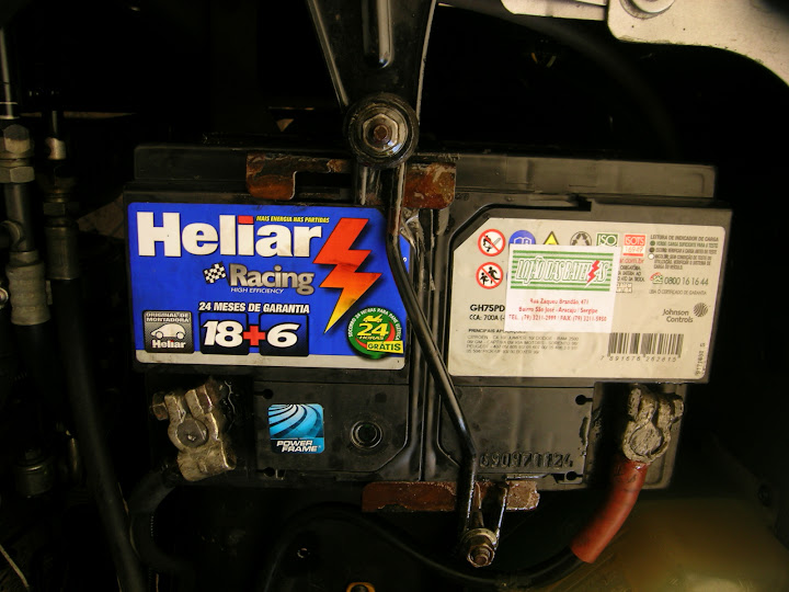

    O "X10" é "pesadão" e tal. Mas, acredito que se a bateria for bem dimensionada e se estiver em boas condições, a partida é rápida. No caso da "nossa" EFE, a temperatura ambiente "ajuda". Não sei, como a "partida" se comportaria, em regiões frias.
    Na mais recente "revisão elétrica" - abril de 2012 -, saiu a bateria Wapsa 70Ah [em uso, desde MAR 2010] e entrou uma Heliar Racing 12V GH75PD. Optei por essa especificação [garantia 18+6 meses], em detrimento de uma Heliar "comum", porque achei o C&B adequado.
    Curiosidade:
    É a mesma bateria recomendada para a Dodge RAM 2500 08/. No caso da F-1000 TD, a tabela de aplicação recomenda a spec GH75ND http://www.autobaterias.com.br/cat.pdf
