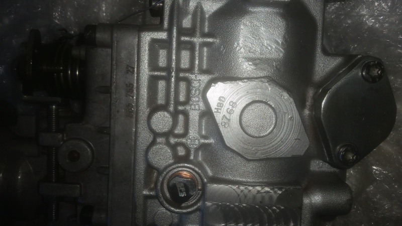

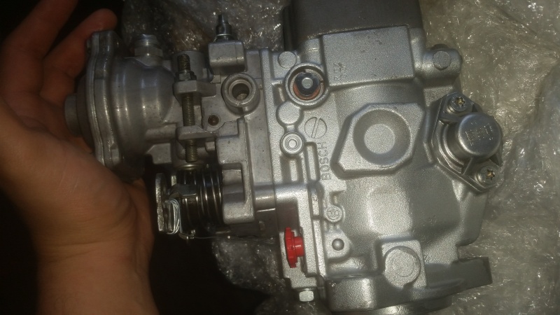

    Finalmente troquei a BI conforme a sugestão do pessoal, da forma que foi instalada não senti diferença nenhuma, ela crava nos 140 km/h, e dali pra frente até passa, mas é com muito sacrifício, eu li nos tópicos que é bom dar uma abridinha no débito, isso da pra ser feito por mim mesmo? Eu sei que é aquele parafuso de fenda horizontal com contraporca, mas tem algum pulo do gato?
    Aproveitando o ensejo, tem alguma forma de constatar que a Bomba é da 2.8 mesmo? , não sei se ajuda a identificar, tirei uma foto de cada lado, mas como por fora é a mesma coisa... qualquer dica, fico muito grato.
    Ranger 2.5 muito esperta com bomba injetora da 2.8 ps-20160704_150848.jpg Ranger 2.5 muito esperta com bomba injetora da 2.8 ps-20160704_151018.jpg

    Gustavo, visualmente realmente são iguais. Mudam algumas peças internas.
    Pra abrir o débito é isso mesmo que falasses. è bom também colocar um manômetro para acompanhar a pressão da turbina.
    Mais um detalhe, os bicos injetores ruins também fazem a picape render pouco, mesmo com bomba boa.
