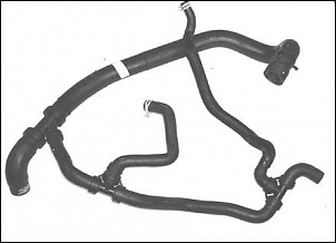

    É possível que essa mangueira esteja podre. Cerca de 5 anos é o suficiente para começar a estourar as mangueiras. No teu caso é aquela mangueira comprida que tem uma outra mais fina que prende no meio dela, correto? Essa mangueira está sempre suja de óleo do motor, o que causa ressecamento na borracha.
    03/11/2011
    14
    Acho que é essa mangueira mesmo, parecida com a da foto. Estourou bem onde a mais fina está presa.

    É um ponto muito difícil de fazer algum reparo que não ceda com a pressão.
    Foi como todos disseram, troca a mangueira e não mexe no cabeçote ainda. Fora isso, esse motor é muito difícil de apresentar esse tipo de problema. Eu pessoalmente nunca vim um 2.8PS com problema de cabeçote trincado ou junta queimada. Se fosse o 2.8 Sprint até poderia ser cabeçote, mas o 2.8 PS é difícil.
