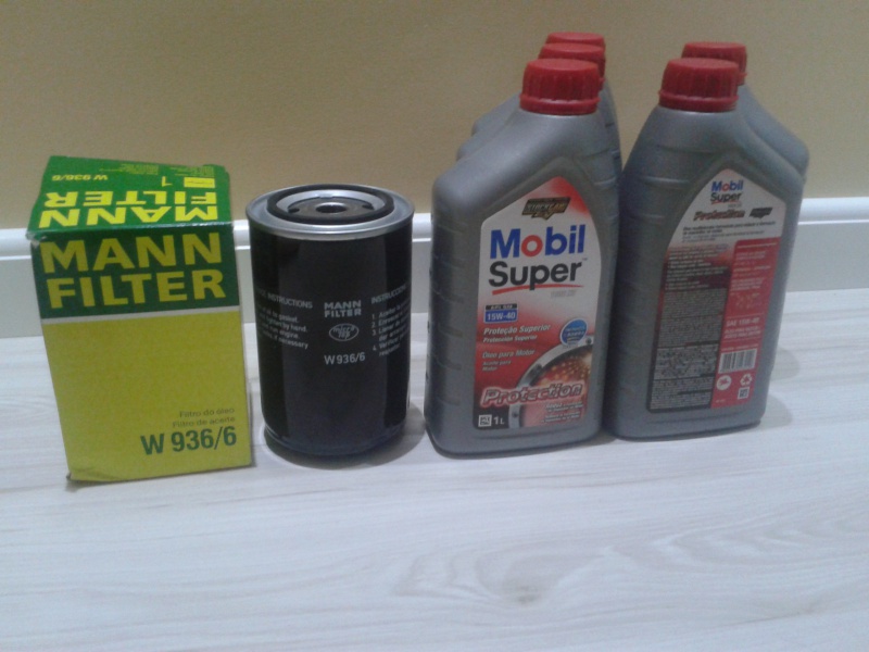

    danke
    1 Anexo(s)
    Postado originalmente por bitello Ver Post
    Sempre uso o 20x50 SL óleo mineral de qualidade Shell ou Motorcraft (aut. ford), O filtro de óleo é o original Mann W940/1 (troca de oleo e filtro juntos.
    A Vte esta com 198.000 Km e não baixa o nível de óleo,
    Bitelo,
    Vi que vc mencionou o filtro Mann W940/1. Eu comprei o W936/6 e encaixou direitinho. Pelo menos na tabela que tinha na Mercadorcar era esse mesmo. Usei Óleo Mobil 15w40.
    Não baixa uma gota de óleo e a ponteira de escape está seca sem qualquer sinal de queima. Lembrando que a VTR está com 177mil km.Anexo 466968
