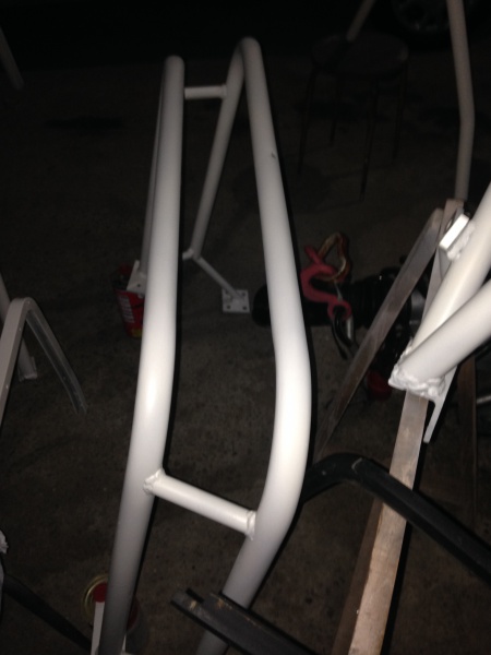

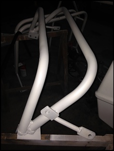

    A reforma continua rolando em passos de tartaruga!!
    Para-choques, Santo Antonio e Para-brisa, limpos com Pintoff, lixados e aplicado base Galvit.

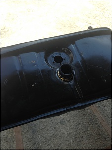

    Tanque antigo foi para o "saco" com a nossa gasolina a base de água...comprado tanque novo, troca de posição do bocal, soldado com metal, aplicado Preto Vinilico por fora e Resina Epoxi por dentro, esperando nunca mais trocar de tanque.
    Ps. Delfim mediu a temperatura no tanque quando a Resina estava agindo...80 Graus medidos na chapa do lado de fora...sinistro!!

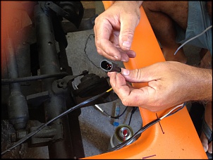

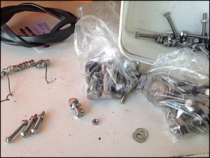

    Começando montagem!!
    Santo Antonio no lugar, troca da caixa de fusíveis de vidro por uma moderna, Luz de placa e Lanternas traseiras novas Originais...paralelas duram no max. 6 meses...Substituídos todos os parafusos por INOX, substituídos conectores antigos por novos mais modernos a prova d'água.
