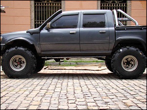

    Caros Jipeiros,
    Estou consumando o projeto fora de estrada de minha Toyota e venho dividir com todos minhas alegrias e tristezas.
    Viatura :
    Hilux CD Japonesa 2.8 D
    SPOA
    S Lift 3"
    Snorkel
    Rodas Liga leve 15x10
    Pneus 36"x12,5" New Frederico
    Work 12.000
    Para Choques em aço
    Santo antônio
    Capota
    Estribos tubulares
    Feixe reforçado c/ 2 mestras maiores
    Alargadores de para lamas em fibra de vidro 5"
    LSD traseiro
    PX Alan 72 plus
    Hella 500
    FarmJack 60"
    Jumelo revólver
    Protetor diferencial diant. e tras.
    Geladeira 12v
    Boa lama,

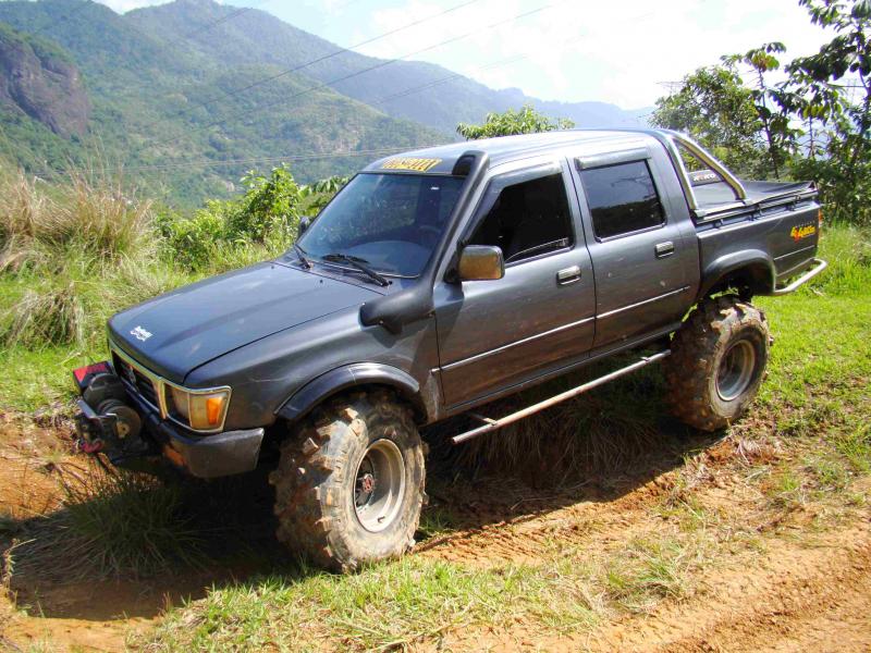

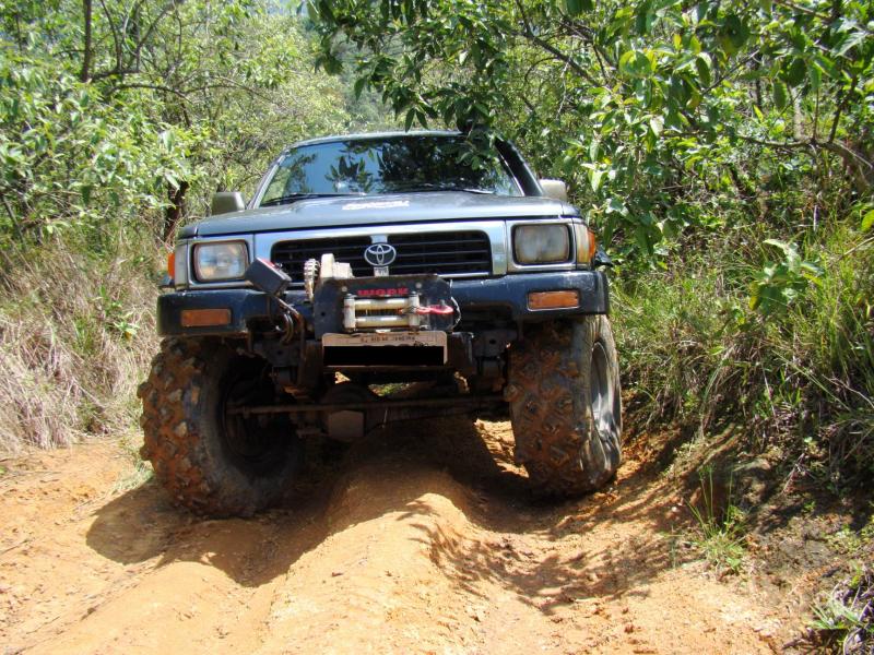

    Agradeço às mensagens de apoio e portanto seguem algumas imagens em ação :
    Na verdade mt gente não sabe o valor de se ter entre eixos maior na trilha, vc tem mt segurança e estabilidade. Esta caçamba já me salvou de uma capotagem para trás ... mas é claro que pega nos degraus mais acentuados, apesar de nunca ter ficado preso por ela, tenho a traseira modificada (ops, o escorpião) e depois ela fica mt feia com caçamba cotó !
    Abç,

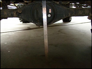

    Bom,
    Postarei as fotos de medição do vão livre, tirem suas conclusões ?
    Abç,
