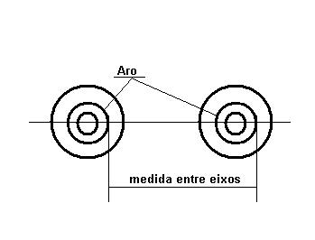

    As molas só vão causar feito se estiverem muito fora um lado em relação ao outro , a própria mola corrigi pouca diferença ...
    Entre eixos diferente - anda desalinhado (Espigão Corrido) , o trilho dos pneus diant. são diferentes dos tras. ; aceleração e retomada o carro tende a sair para o lado , frenagem fica ruim desgaste desigual de pneus ...
    Quem está com problema de frenagem - básico -
    Verificar se pinças e burrinhos estão operando por igual , se as lonas não estão encostando primeiro de um lado , se os discos não estão com alguma folga (Soltos) , fixação da carroceria , estado das buchas e medida entre eixos ...
    ae vai um esboço pra verificar se é isto que está ocorrendo , com um barbante no centro dos pneus verifica se está alinhado e mede entre eixos , o ajuste é feito na barra longitudinal ...
