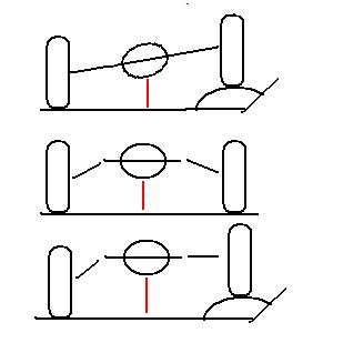

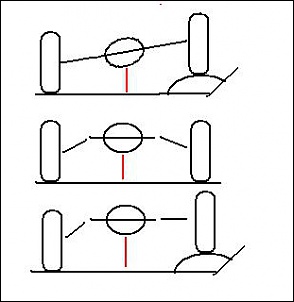

    pq mesmo estando acima da linha a roda sobe e por ser independente o eixo quase que permanece na mesma posição , num eixo rigido acompanha ...
    A Grosso modo seria igual o desenho ... Por isso falei que tem eixos independentes que não acompanham muito o que ocorre no desenho ...
    []s...
    Na teoria seu desenho taok... porem na pratica uma IFS comum nao tem tanto curso assim e vc esqueceu de considerar q com a inclinação o lado q nao sobe o obstaculo sera comprimido... isso tambem consideeranco q nao tenha estabilizadora.
    Abração,

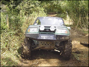

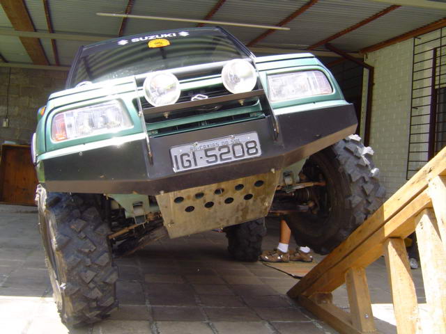

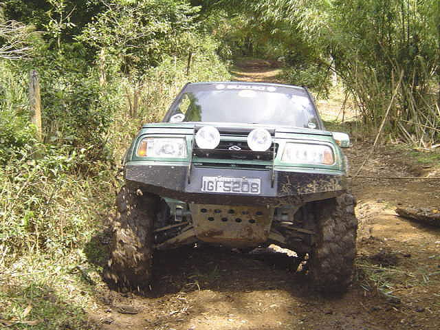

    Eduardo, so para exemplificar com fotos:
    ABração,
    Miniaturas de Anexos Miniaturas de Anexos Susp.Indep.-ifs_31_203.jpg   Susp.Indep.-d44_33_327.jpg   Susp.Indep.-ifs_780.jpg

    Ah sim... IFS num engesa é um sacrilégio!!! ALias em qualquer viatura para offroad pesado
    EU gosto "tanto" de IFS q vou colocar eixos rígidos no vitara hehehe
    Abracao,
