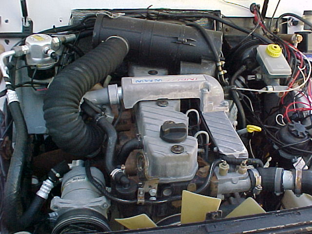

    Andam dizendo por ai que nào tem como colocar um 6 cilindros MWM turbo diesel interculado no Engesa. Para quem quiser, envio as fotos deste monstro ok.
    Miniaturas de Anexos Miniaturas de Anexos ENGESA MWM 6CL TDI-engesa__29__279.jpg

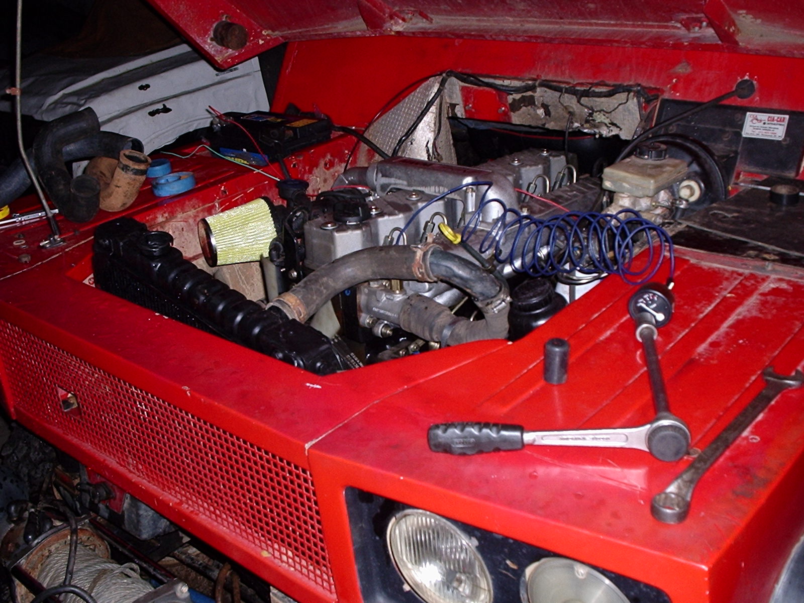

    E ai Pessoal.
    Minha Engesa tinha o motor MWM 6cc e o câmbio era o da Toyota Bandeirantes 05 marchas, com redução.
    Para a colocação do motor, notei apenas que tiveram de calçar a carroçeria, devido a altura do bichinho. Quanto as molas dianteiras não foram trocadas pois o peso não tem muita diferença entre esse motor e um Q20B, aliás acho que é mais leve.
    Na colocação desse câmbio, o Chassi foi ligeiramente amassado, para que coubesse o conjunto da reduzida. Um servicinho meio porco, mas que não afetou em nada a estrutura do carro e a eficiência do chassi.
    A relação dos diferenciais foi alterada para mais longa, não sei informar a relação, mas o danado andava na estrada a 170km/h, com folga. A arrancada do bicho também era de impressionar, acompanhando e até saindo na frente de muitos carros de passeio.
    A reduzida pouco eu utulizei, pois no barro ou em subidas não precisava, sómente a utiliza em erosões ou passagens por grandes pedras.
    Se arrependimento matasse eu já estaria morto por ter vendido aquele carro, foi muito bem montado e dimensionada, desde freios que utilizava, cilindro mestre da Silverado e freio a disco nas quatro rodas, os amortecedores com regulazem de pressurizada e com controle interno, até o guincho que era um hidraulico para 5tn.
    Ai que Saudades.
    Miniaturas de Anexos Miniaturas de Anexos ENGESA MWM 6CL TDI-engesa3_143.jpg

    Só abri o tópico porque recebi notícias de que tem uma galera que não acreditou neste motor dentro do cofre do motor da carroceria do Egesa. Estamos usando a caixa pesada da F1000 .
