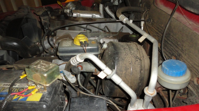

Depois dessa possibilidade de entendimento "grego" proposto pelo Roger (concordo com ele, ninguém em sã consciência iria inverter, mas ....) seguem duas fotos que acabei de fazer do meu troller 2005.
Conforme pode-se notar, o hidrovácuo é um pouco inclinado, mas se o reservatório estiver cheio de óleo, a inclinação necessária para entrar ar no sistema seria com a viatura de cabeça para baixo (desculpe a sacanagem, Rodrigo, mas esqueça o que te disseram sobre inclinação).
Com relação a pedaleira, o importante é saber se o embolo penetra corretamente no orifício e vai até o talo (uauuu!!). Apesar da imagem erógena, também não creio que alguém montaria errado, mas, sigo o Roger, tudo é possível.

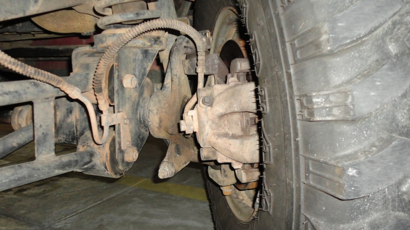

A outra foto é da posição correta das pinças, no caso a da roda direita dianteira. Só de curiosidade, seu mecânico por acaso não aproveitou o óleo que caiu da sangria. Como eu disse, sou chato nisso, não crio peixes, mas, quando necessário, faço aeração dos vinhos :chorandoderir:
De minha parte, continuo achando que é ar no sistema, e eu não inverteria os tubos, pois a saída dianteira é a que recebe a maior pressão do embolo e apresenta o menor atrito, ou seja, é a das rodas dianteiras.
