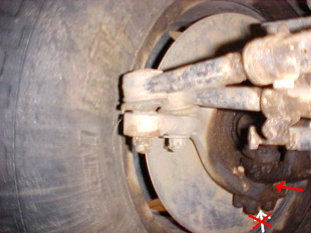

    Seguinte, fui levar meu Engesa para alinhar e balancear, qdo foi colocado na rampa e deixaram as rodas no ar, percebi uma folga considerável no pivo que vai no munhão, nao sei se é isso mesmo hehehe
    Pra ter certeza, procurei uma foto que se assemelhava com o que estou querendo dizer, pois nao tenho uma camera digital, ainda hehe
    A roda ficava com um jogo, bem onde a seta VERMELHA esta indicando.
    Pergunto, essa peça é facil de achar?? Qual posso usar?
    []s!!

    Faltou a foto , mas Engesa não tem Pivo , tem rolamento de munhão , deve ser isso , a foto não veio ...

    Mas pra tirar de vez a duvida eu to mandando de novo a foto.
    Na seta vermelha é onde aparece a folga, tando do lado direito qto do esquerdo.
    Eu li o topico de Ajuste do Munhão, e vou ver se faço eu mesmo hehe

    Angelo , a foto apareceu depois que postei ...
    Mas é o esquemão que tá lá no tópico mesmo , aí é o rolamento inf. do munhão , com certeza os 2 de cima tbm já foram pro sa@# , mas só erguendo pra aliviar o peso pra vc perceber . pneus 33 + muita est. de asfalto com irregualridades = Rolam. de roda e munhão pro beleléu ...
    É bom verificar os rolamentos de roda tbm , ergue a vtr e verifica os 2 rolamentos de munhão superiores e de roda ...
    []s... qqer coisa berra

    Sabe se esses rolamentos eu acho em qualquer lugar??
    Ou tem q ser em alguma especializada em Engesa?

    Os rolamentos são os mesmos do Willys , vão 6 - 2 em cima e um em bx de cada lado , mas não sei se só a Rota ta vendendo os mancais no lugar do rolamento , aconselho colocar os mancais ...

    Fala Edu,
    Dá umas dicas, por favor, sobre a preferencia pelos mancais aos rolamentos...
