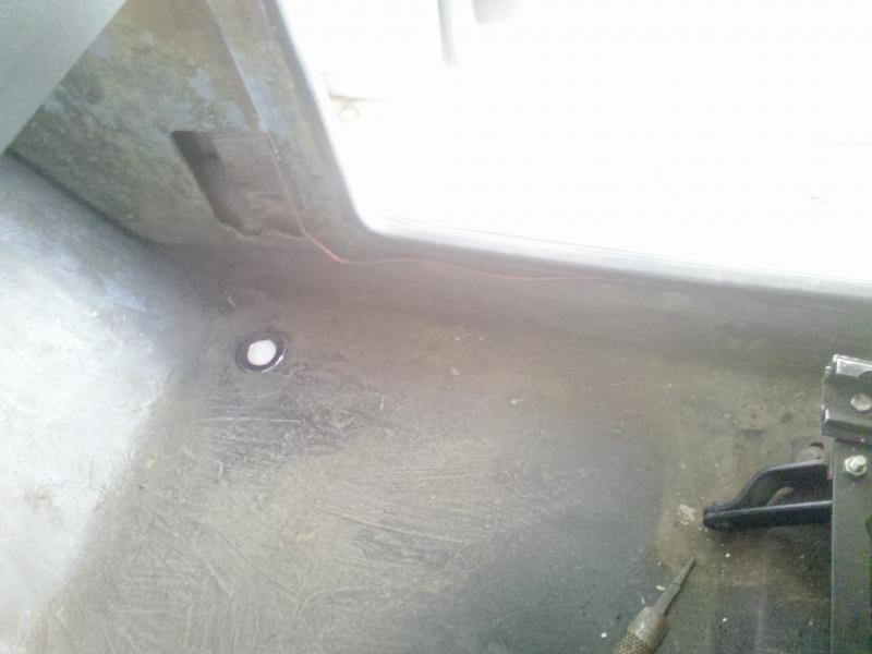

    88
    PessoALL,
    Este final de semana fiz o que havia comentado anteriomente. Vejam os resultados... para aqueles que estão em duvida sobre aguentar a pressão, minha resposta.. estes ralinhos dão conta do recado tranquilamente!!
    gasto total da obra: menos de R$20,00
    Excelente resultado a um custo ridiculo!!
    Agora só falta lixar o assoalho e colocar a manta.
    Vi uma da Ciplak, chamada Kimanta.. acho que o guilherme abreu usou.. O rolo com 10 mts x 1,50 mt custa R$200,00.
    O Kim havia comentado que usou uma da vedacit.. disse que é uma merda... colocou da Sika e disse que ficou ótimo.. vou ver o preço dessa daí..
    Quanto metros os senhores acham que utilizarei?
    abraços
    PenaPSD
    Ex-Camper V6

    Citação Postado originalmente por penapsd Ver Post
    PessoALL,
    abraços
    PENAPSP
    Eu usei esta da CIPLAK sim o nome é KIMANTA , tem um lado auto adesivo e outro aluminizado , comprei um rolo de 20cm de largura não lembro direito , mas precisei de comprar outro e não acabei tudo , cada rolo com 10 metros foi R$56,00 , com esta medida acho que fica mais fácil de aplicar , pode ser até de uns 30 cm , mais do que ísto começa a complicar na aplicação na minha opinião pois eu mesmo que apliquei .
    OBS :
    Vc deve colocar logo outro material de acabamento por cima pq a parte aluminizada não é resitente , sai com extrema facilidade .
