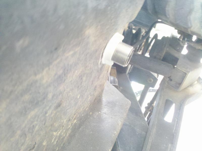

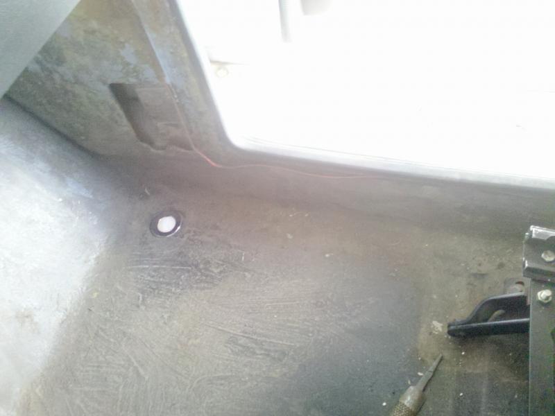

  • 27/06/2011, 17:17
    penapsd
    2 Anexo(s)
    PessoALL,
    Este final de semana fiz o que havia comentado anteriomente. Vejam os resultados... para aqueles que estão em duvida sobre aguentar a pressão, minha resposta.. estes ralinhos dão conta do recado tranquilamente!!
    gasto total da obra: menos de R$20,00
    Anexo 299316Anexo 299317
    Excelente resultado a um custo ridiculo!!
    Agora só falta lixar o assoalho e colocar a manta.
    Vi uma da Ciplak, chamada Kimanta.. acho que o guilherme abreu usou.. O rolo com 10 mts x 1,50 mt custa R$200,00.
    O Kim havia comentado que usou uma da vedacit.. disse que é uma merda... colocou da Sika e disse que ficou ótimo.. vou ver o preço dessa daí..
    Quanto metros os senhores acham que utilizarei?
    abraços
