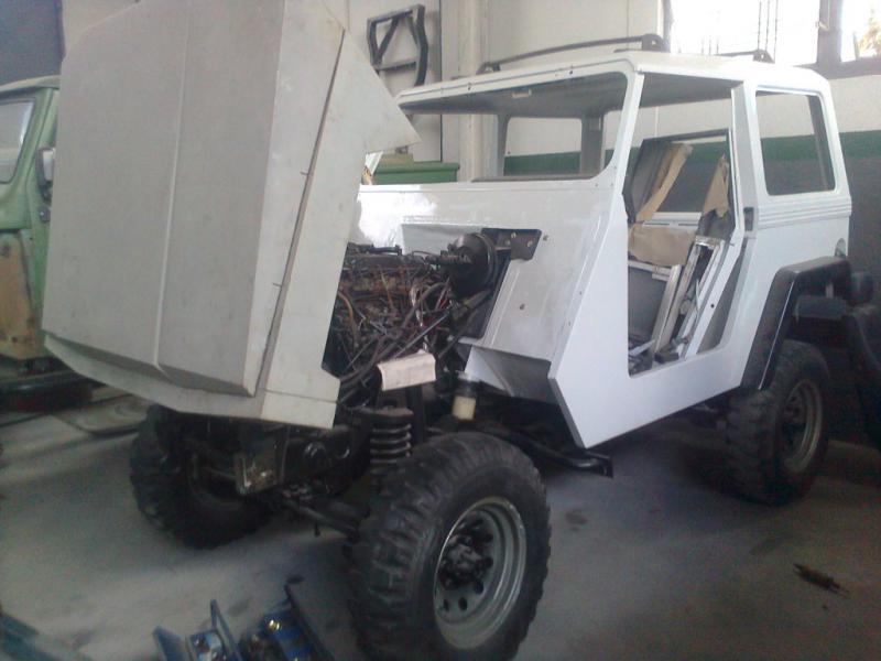

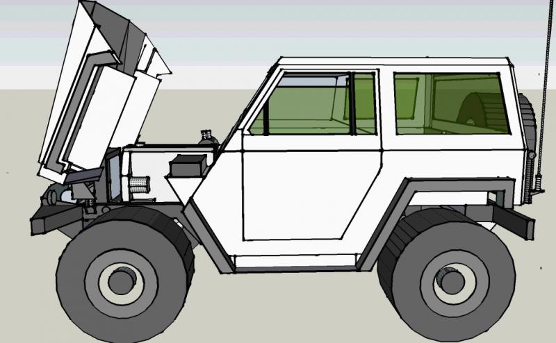

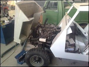

    Oi pessoal, o projeto OTTOMOVEL 2012, estava meio devagar, culpa do mecanico, culpa minha tambem, pois comprei uma moto e abandonei um pouco o mundo dos jeep, mas em fevereiro/março, recomeçamos com previsão de terminar no final de maio.
    O Kim em outro post, pediu para dar noticias, de como anda o projeto, pois bem......o projeto ta ficando bom de mais, a frente basculante ficou melhor que podeiria imaginar, o acesso ao motor ficou excelente, sendo muito facil acessar o motor de arranque, filtro de oleo.
    A frente ficou removivel, muito facil simples e robusto......só espero que a agrale não copie....pois ficou muito bom mesmo, sem alterar a estetica do Engesa.....que é o meu objetivo, de não descaraterizar o Engesa.

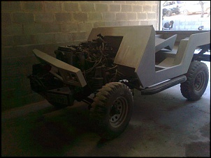

    A tampa traseira, tambem ficou 10, esta bastante reforçada, projetamos para que o estepe BF 33, fique apoiado nela, ficou muito pratica

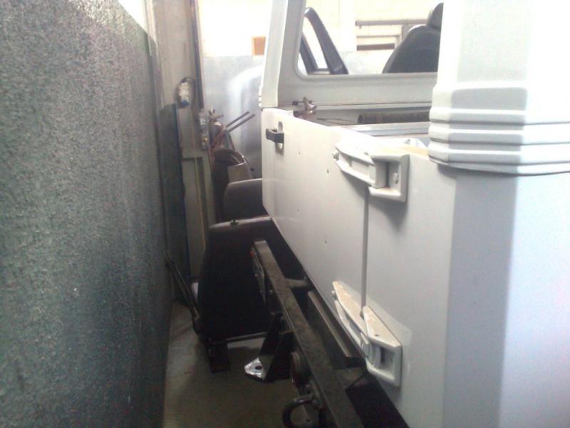

    A solução encontrada para que a frente seja romovivel, depois de pensar muito encontrei uma soloução bem simples e facil de fazer,

    Otto, o peso do estepe não vai sobrecarregar a porta?

    Regis e Hercilio, a tampa traseira é do Troller, que já é bastante reforçada, ela é de fibra com uma estrutura de ferro por dentro, no Ottomovel, a carroceria é de fibra, fizemos uma estrutura de aço na parte traseira da carroceria de modo que o peso do estepe seja deslocado para os coxins da carroceria, por sua vez deloca o pesos para o chassis.
    Acredito que o sistema ficou bastante forte, projetamos para suportar tranquilamente uma roda com BF 35,mais uma galão de 20 litros de combustivel.....mas para ter certeza....só mesmo exigindo o no uso do dia a dia (trilhas, expediçoes, passeios)....
