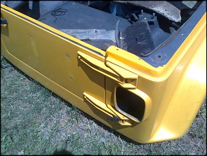

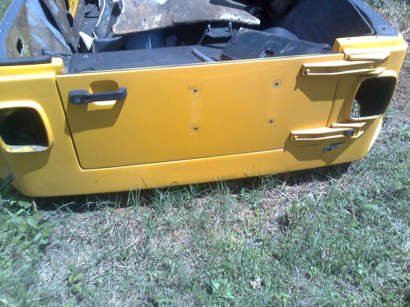

    Voce adaptou a tampa traseira do troller ?

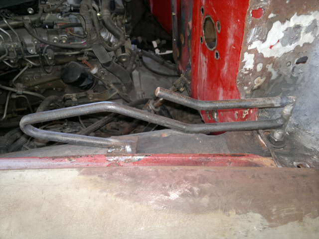

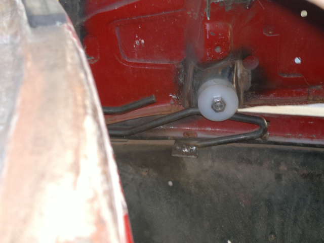

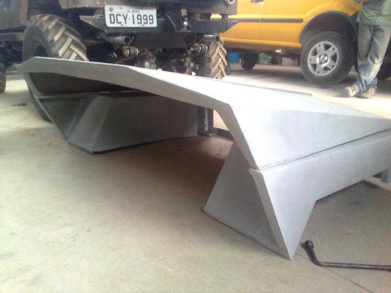

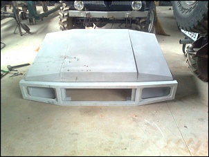

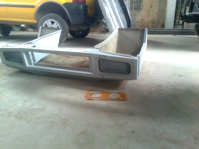

    Regis e Hercilio, a tampa traseira é do Troller, que já é bastante reforçada, ela é de fibra com uma estrutura de ferro por dentro, no Ottomovel, a carroceria é de fibra, fizemos uma estrutura de aço na parte traseira da carroceria de modo que o peso do estepe seja deslocado para os coxins da carroceria, por sua vez deloca o pesos para o chassis.
    Acredito que o sistema ficou bastante forte, projetamos para suportar tranquilamente uma roda com BF 35,mais uma galão de 20 litros de combustivel.....mas para ter certeza....só mesmo exigindo o no uso do dia a dia (trilhas, expediçoes, passeios)....

    Parabéns, não tinha visto ainda suas modificações ......que legal.....

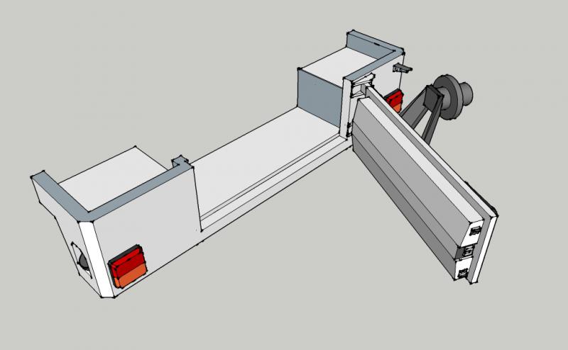

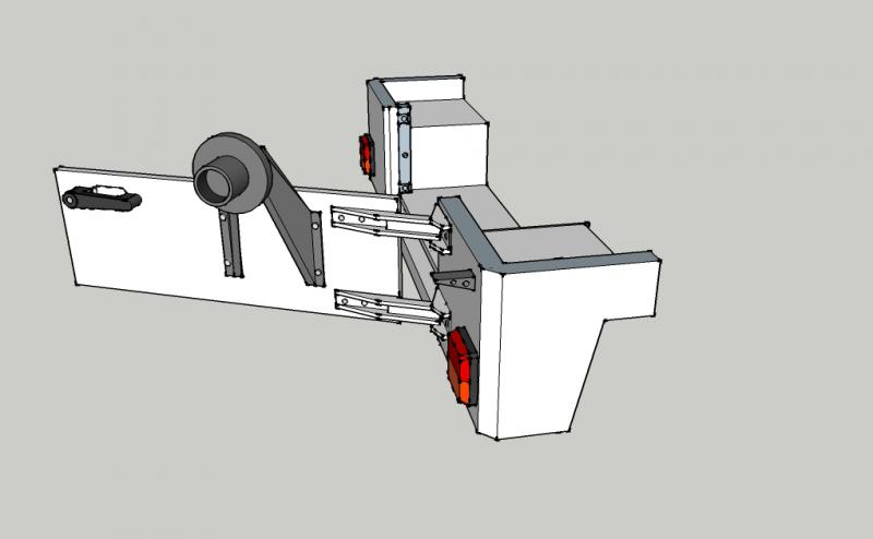

    Coloca fotos desta última explicação sua....."fizemos uma estrutura de aço na parte traseira da carroceria de modo que o peso do estepe seja deslocado para os coxins da carroceria, por sua vez deloca o pesos para o chassis."
    Abraço nos mantenha informados....e com fotos ...

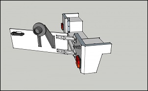

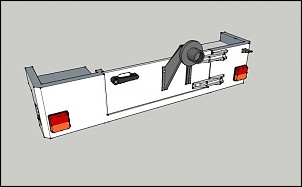

    http://www.4x4brasil.com.br/forum/fr...ight=OTTOMOVEL (Ottomovel - engesa f1)
    Nossa!!!!! esses desenhos são antigos do começo de 2011, acho que nem tenho mais, são desenhos livres sem escala feitos apenas para colocar no papel minhas idéais para a reforma do Ottomóvel.
    A Reforma começou em Julho de 2011, se arrastou até Julho de 2012, quando decidir que eu mesmo faria a reforma, começou a andar novamente em maio de 2013 e em Novembro estrei na 1a Trilha ainda sem as portas e a capota....
    Em 2014 fiz pouca coisa, fiz as portas e coloquei a capota.....acho que termino ainda esse ano.....acho...rs

    Com certeza essa reforma foi feita para melhorar a carroceria sem desfigurar o engesa, aonde procurei sanar todas as coisas que me incomodavam, já a parte mecanica não mexi, exceto o cambio que troquei a tampa por um modelo mais moderno.
    Usei minha expêrincia de 15 anos e 500.000km entre trilhas/raids/viagens/expedição pelo Brasil e América do Sul para deixá-lo do meu jeito.
