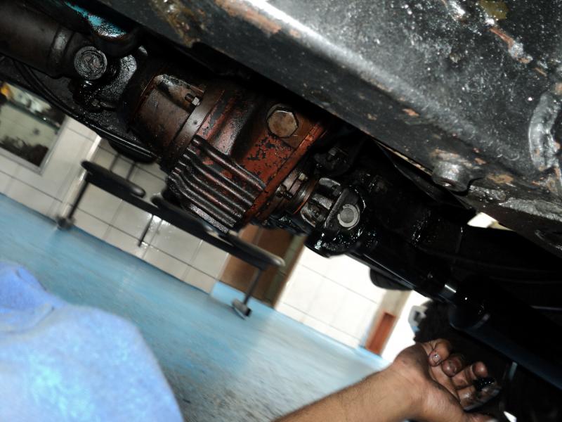

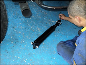

    Senhores a experiência que passei outro dia, vcs já devem ter passado mas essa foi a minha primeira vez. E realmente e um susto grande, estava na Rua da Moóca aqui em São Paulo indo para o bairro do Butantã, fui ultrapassar um carro e escutei um zumbido muito alto, depois um monte de coisas quebrando (MEU CARDÃ ESCAPANDO PELA DIREITA PELA ESQUERDA) e olhando no retrovisor só vi um pedaço de peça voando para cima de um portão. Mas neste instante não havia percebido que era o Cardã,pensei que havia passado por cima de alguma coisa, tentei acelerar e nada aí percebi que não tinha tração, parei o Engesa e fui olhar embaixo CADÊ O CARDÃ ??? Sumiu, mas sumiu mesmo voltei onde ele tinha escapado olhei pelo chão debaixo dos carros, e nada de achar o bendito. Resumindo passeio cancelado e mulher advinha ??? Reclamou pra caramba. Agora o que eu tinha que fazer era levar o Engesa pra casa, nervoso mulher enchendo o saco,j á cotei guincho (UM ROUBO O QUE ESSE PESSOAL COBRA), liguei pro pessoal da minha empresa e logo já viriam fazer o reboque, iam pegar uma Blazer e puxar para minha garagem. Depois de pensar um pouco LEMBREI poxa lembrei que eu tinha a tração DIANTEIRA papai do Céu é muito bom com a gente. Avisei o pessoal do trabalho que não precizava vir me guinchar, ufaaa. Liguei a tração e levei para casa tranquilamente é claro sem pressa. No outro dia procurar preço e colocar outro Cardã, conversei com meu mecânico, pesquisei na Internet e não ia ficar barato, média de $600,00 reais e achei bem caro, se eu tivesse achado o canudo (cardã) ficaria mais barato colocar a manga e as cruzetas como perdi tudo pagar o preço. Pequisando consegui um preço Campeão na Casa dos Cardans (depois posto o endereço e fone nas peças para Engesas) saiu por $480,00 reais todas peças e cruzetas de 1a linha. Vejam o trabalho como estava e como ficou. A lição que temos que aprender (SEMPRE) , pesquisar bastante antes de fechar qualquer negôcio
    Miniaturas de Anexos Miniaturas de Anexos -dsc00573.jpg   -dsc00583.jpg   -dsc00587.jpg   -dsc00589.jpg   -dsc00590.jpg

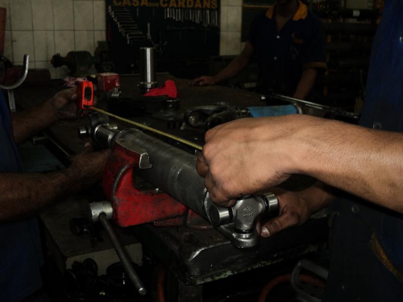

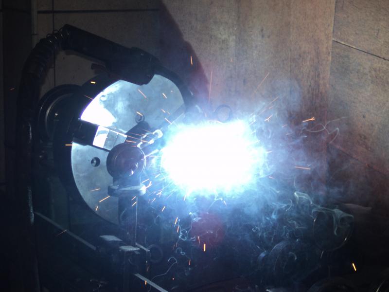

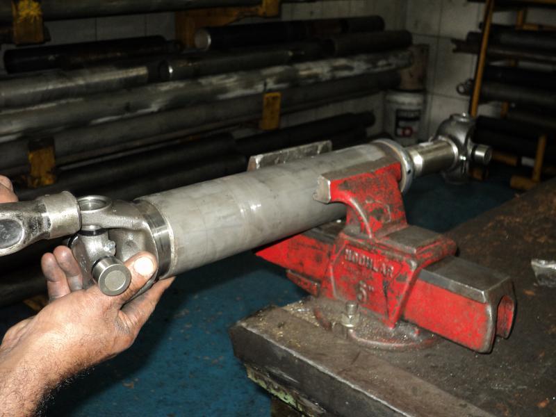

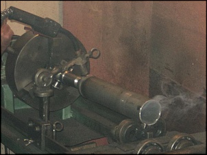

    Mais fotos da construção do Cardã
    Miniaturas de Anexos Miniaturas de Anexos -dsc00591.jpg   -dsc00594.jpg   -dsc00595.jpg   -dsc00596.jpg   -dsc00598.jpg

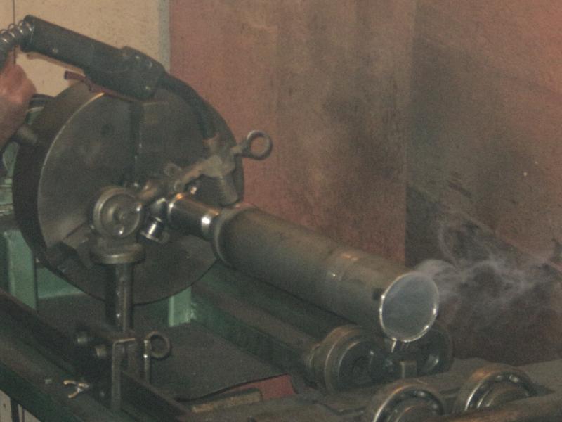

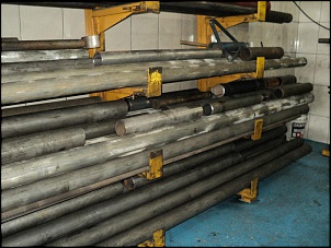

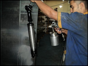

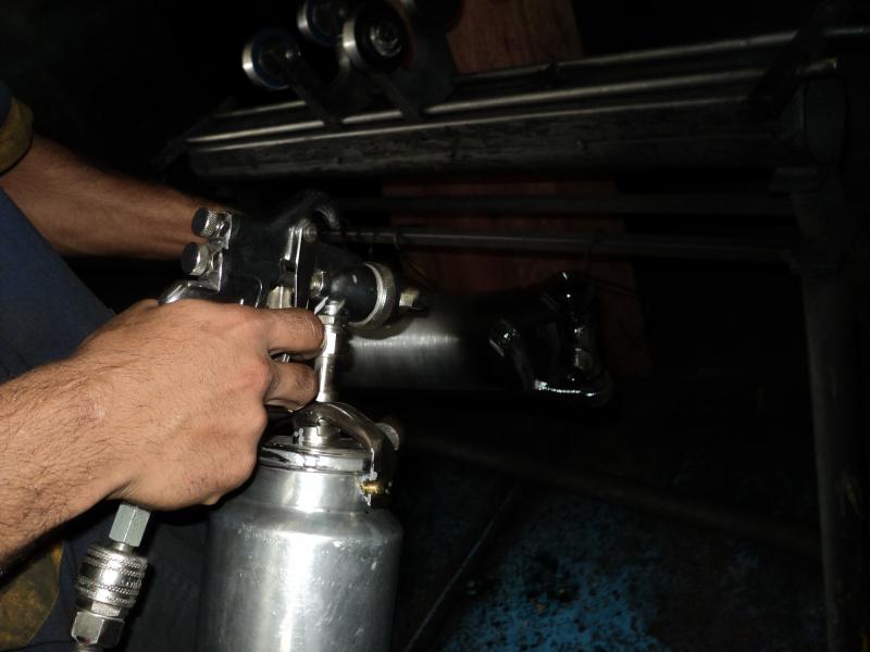

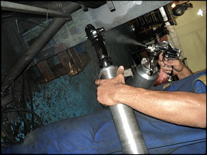

    + Fotos do Cardã
    Miniaturas de Anexos Miniaturas de Anexos -dsc00599.jpg   -dsc00600.jpg   -dsc00604.jpg   -dsc00607.jpg   -dsc00608.jpg

    é rapaz fazer manutenção preventiva é bem mais barato!!!, com certeza seu cardam tava com os grampinhos que os seguram soltos e ai caiu tudo, ainda bem que ele não enfiou a frente no chão, ai o acidente ia ser de proporções
    o preço foi muito bom mesmo, de vez em quando quando for lubrificar reaperte os grampos chave 13 e veja se as cruzetas não teem folga axial
    boa sorte

    Sobre afrouxas as porcas, depois do relato do Edu, que soltou um grampo do cardam do jipe dele, providenciei a deformação das porcas do cardam do meu jipe.
    Marreta um lado da porca, metade dela fica deformada, ficando freada, não soltando, de preferencia, quando for marretar, rosqueie 1/2, para não deformá-la por inteiro, e assim estragando.

    Kim , troquei todos as cruzetas qdo fiz a preventiva a pouco tempo , nenhuma estava com sinal de defeito , mas todas tinham algum tipo de defeito , roletes travando , sem lubrificação em alguns copinhos , roletes amassados ... os parafusos que soltaram foram os que prendem o cardam a caixa de cambio , coloquei novos de aço com arruela de pressão e loctite ... aí qdo fui verificar a cruzeta do lado do diferencial que havia trocado a pouco tempo , ela estava com um dos copinhos travando e soltando criando uma trepidação que pra mim foi o que fez soltar os parafusos da outra ponta do cardam ...
    São coisas que que a gente só pega numa preventiva pq não se manifestam , ou qdo quebra ... rsrs ...
    Toninho , acho que não ia adiantar muito achar o cardam , podia estar com as cruzetas danificadas ou com as soldas comprometidas ... ia ter que mandar fazer de qqer jeito ...
